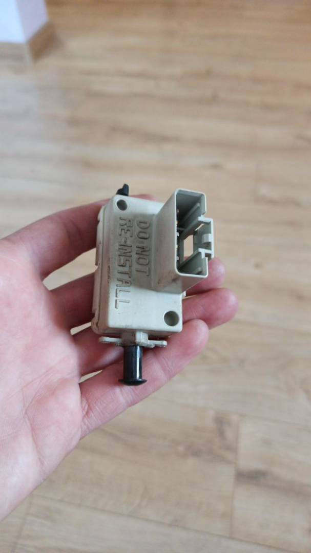

ПИ Плетминцев Иван Сергеевич RDRC 27 апреля 2021, 14:58
Если вручную прожать лягушку, то отключаются
ПИ Плетминцев Иван Сергеевич RDRC 27 апреля 2021, 15:00
Нашёл видос как лягуха снимается, пойду выну её.. посмотрю, может где то надо молотком стукнуть😂

ПИ Плетминцев Иван Сергеевич RDRC 27 апреля 2021, 15:57
И походу всё же совпадение, она издыхала, щас ваще не пашет
TT Tony The Fat 27 апреля 2021, 16:19
Если лягушка неисправна, они же гореть должны всегда
ПИ Плетминцев Иван Сергеевич RDRC 27 апреля 2021, 16:20
Причём изначально постоянно горели только на ЗАВЕДЁННОЙ машине, если глушил, они тоже гасли🤔 потом горели фонари, а фонарик на крыше гас и горел как надо...
TT Tony The Fat 27 апреля 2021, 16:21
Ковыряй аккуратно, а потом либо склеишь, либо спаяешь. Я паял пластик потом
ПИ Плетминцев Иван Сергеевич RDRC 27 апреля 2021, 16:22
Ну у меня молоток есть, я аккуратненько😂

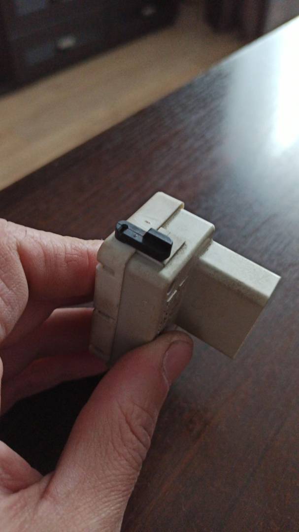

ПИ Плетминцев Иван Сергеевич RDRC 27 апреля 2021, 16:23
А этот флажок если в положение"нового" переведу, чо будет?🤔
СГ Сергей Горшилов 27 апреля 2021, 16:26
а вдруг это штырь (к педали) освободится и ты сможешь ее отрегулировать

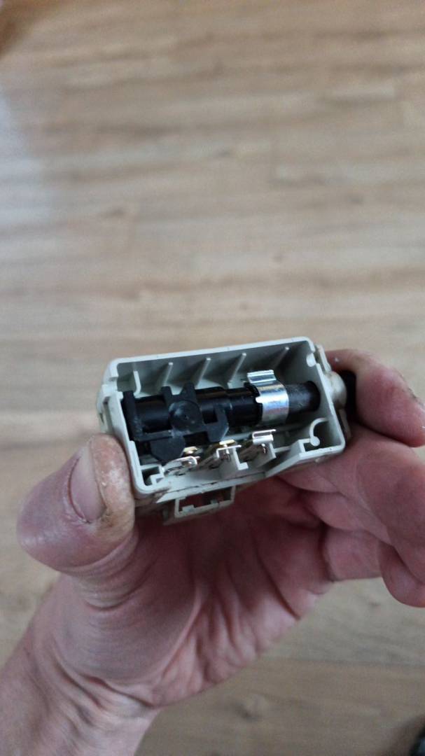

ПИ Плетминцев Иван Сергеевич RDRC 27 апреля 2021, 17:56
Я сделяль!!)) На штоке толкатели подточились и какая то мусоринка попала под бОльший контакт🔥🔥🔥😊
Собрал, разобрал, сделал😊
