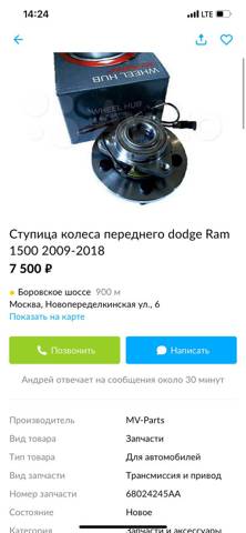

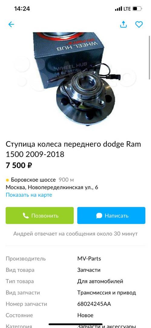

Юзал кто такие подшипники ?
Mv-parts
Тимкен только, 50к прошли, все норм.
а эта цена-замануха или реальная?
Китай?
Реальная
Тайвань
MV-PARTS тайвань 8500р, OPTIMAL германия 14300р
Ну я за 7500 нашёл на калужке
смазки побольше набить и проверить, если сгорит, то немцев брать
Одноразовые
Нафиг, только Мопар или Тимкен
Тимкен дорого?
Есть здесь один колликционер китая-тайваньских штучек.
около 20 +-
Дорого богато!
куплю китайский
Попробую
Тимкен не дороже, чем набор из нескольких китайских, на самом деле
