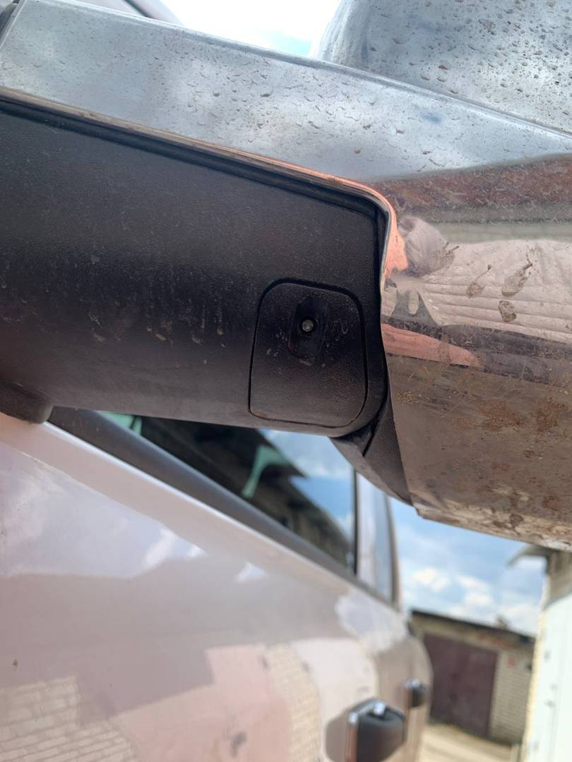

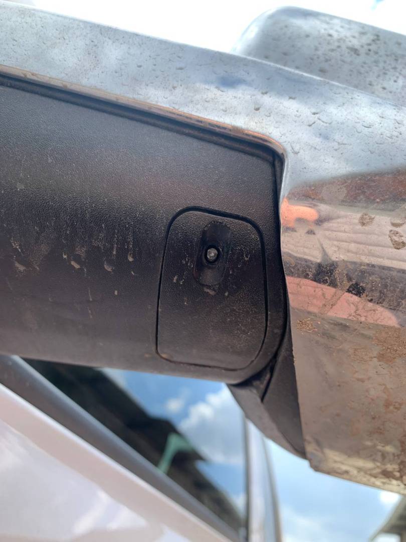

Что за светодиоды у меня в зеркалах? Не светят ни при каких обстоятельствах(
Это не шуруп?))
нет тут светодиода))))
Хз, чёт показалось буд-то какая-то лампочка
