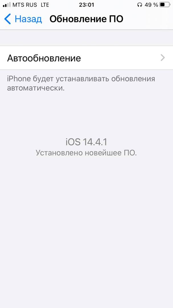

Я вот ещё подумала, может обновление телефона?🙈😑..
С обновлением ни разу проблем не замечал
Какая сейчас версия по? У меня 14.4.1
Ща
Все шнурки глючат рано или поздно
Вроде других пока не видит
Вот вот.. а даунгрейд не сделать 😡
Только если глобально хакнуть трубку , но думаю оно того не стоит
