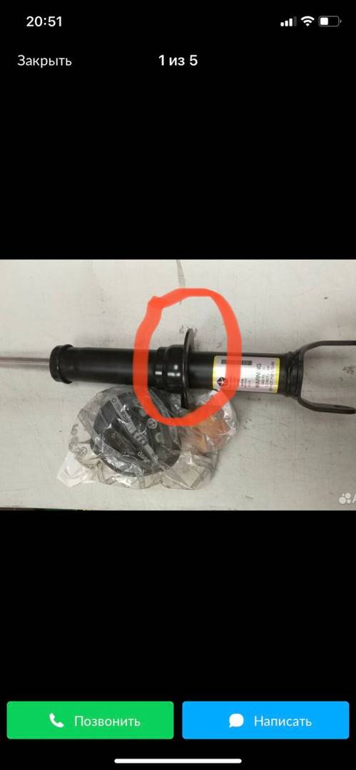

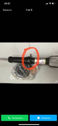

Нужны размеры передних рычагов, в этом суть. У меня неполный комплект - тяги кто-то куда-то продал до того, как авто ко мне попал

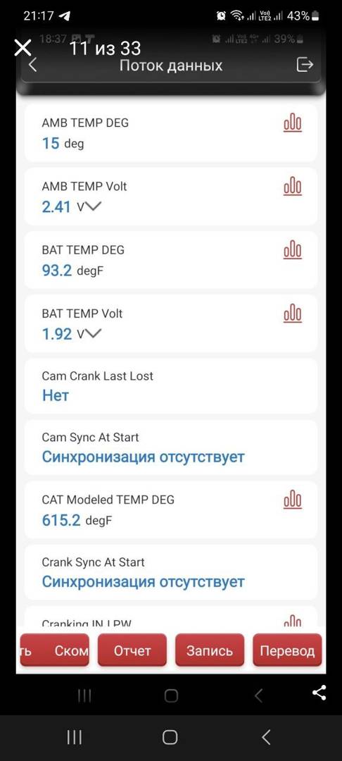

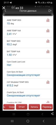

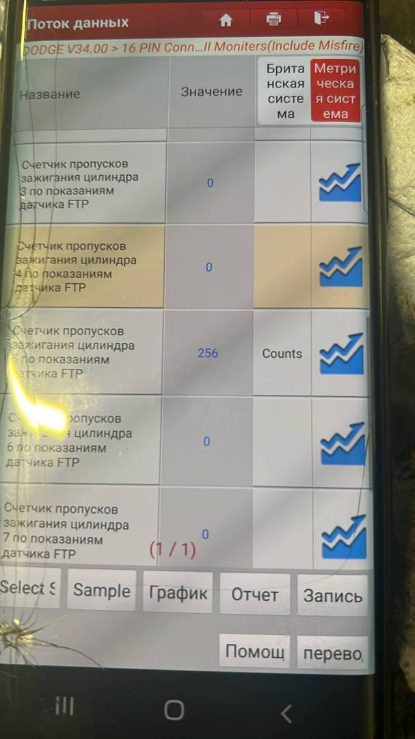

Первые 2 - богатит смесь, последние 2 лямбда умерла/умирает.
Попробуй на бензине поездить. Топливные карты сбились
Нужно лямбды проверить, попробуй скинуть клеммы на 10-20 минут. Вроде должен топливные карты в сток вернуть
Смотри, у тебя 1 лямбда обрыв, а 2 лямбда не функционирует
А смесь вроде лямбдами и регулируется (могу в этом ошибаться). Соответственно утром он не может настроить впрыск и поэтому троит.
Попробуй на бензине поездить постоянно, если проблема уйдёт: лямбды на ревизию
Нет, ты написал, если проблема уйдёт, лямбды на ревизию
У меня просто тоже было, что лямбда умерла, так проблема никуда не ушла
