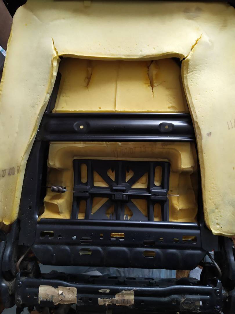

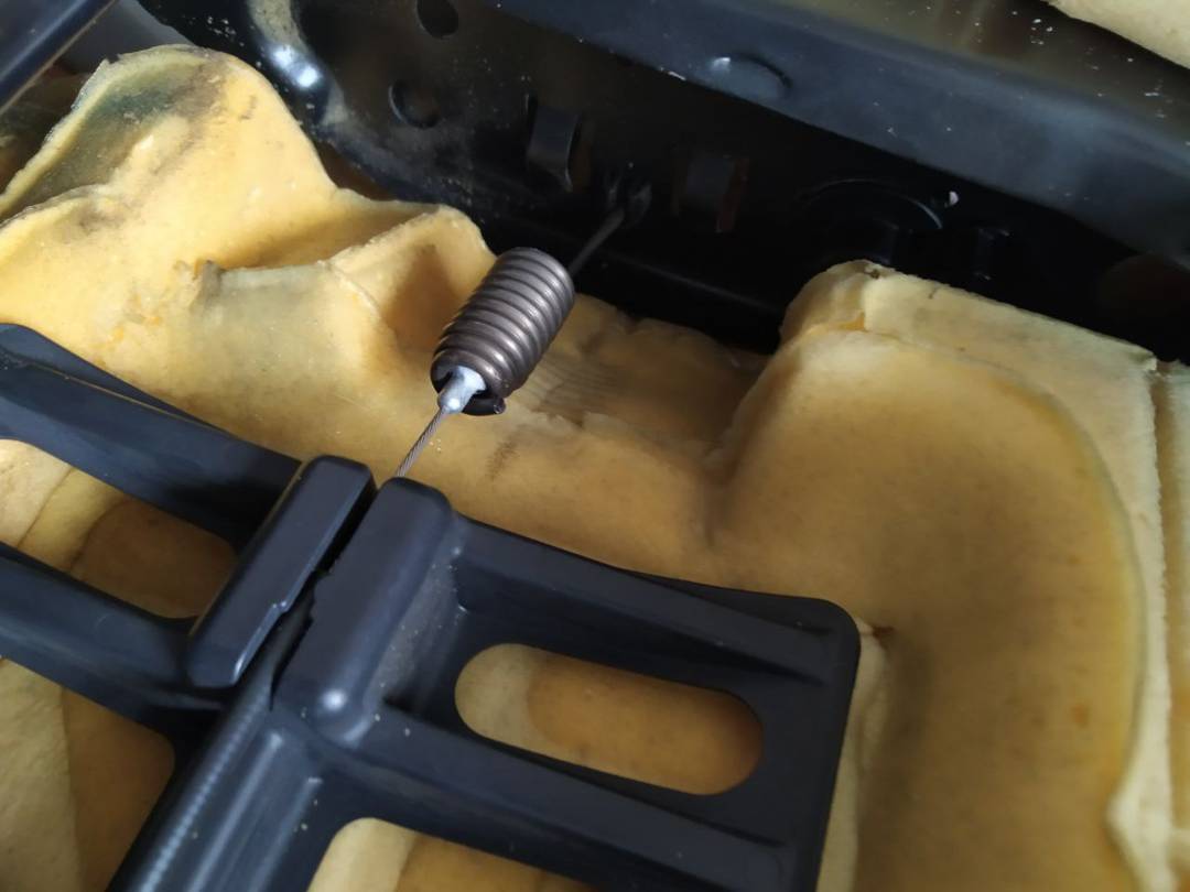

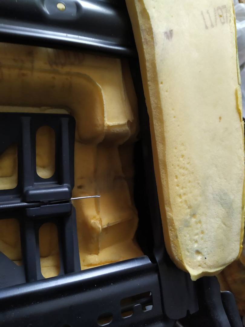

Списка водительского сиденья, не работает подпор спины, части запчастей нет, было веревочками привязано. Я как понимаю с права не хватает пружины, можно ли где найти?
В планете железяка может поискать
Эт на разборе?
Магазин планета железяка
Благодарю

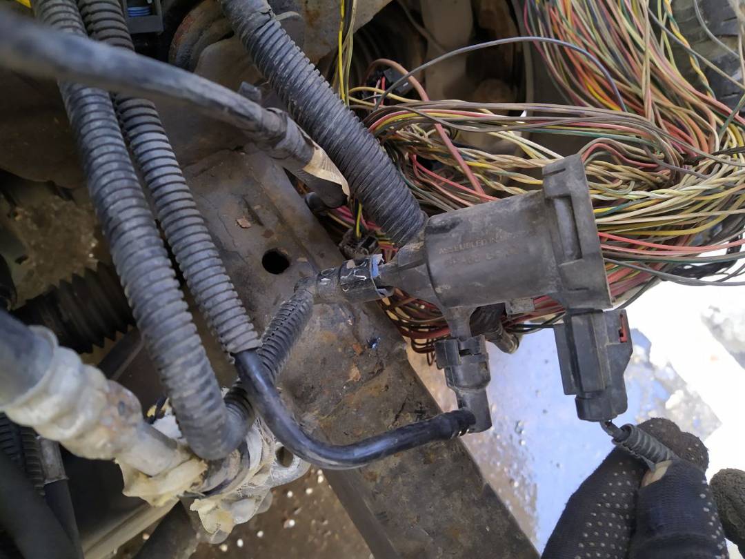

Подскажите что это такое?
Какая-то мексиканская электрическая ловушка, судя по надписям. А что к ней подключено?
Это вроде от егр или evap системы
А там вон вроде номер есть, можно прогуглить
Клапан электро магнитный, две трубки и фишка два контакта
4891739AA
Хотел узнать нужно ли его менять и че делает
Леха прав, Vapor Canister Purge Valve
Пропускает пары бензина во впуск для их сжигания
Спасибо всем, тоесть пока все норм, лезть не надо
Тебе машина сообщит когда нужно)

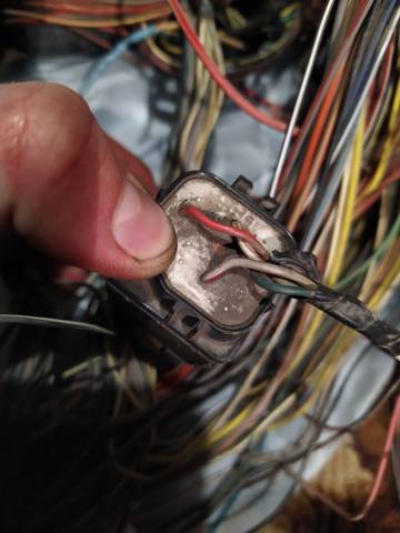

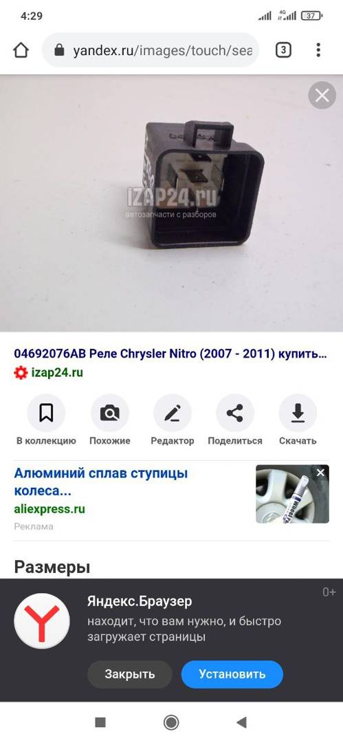

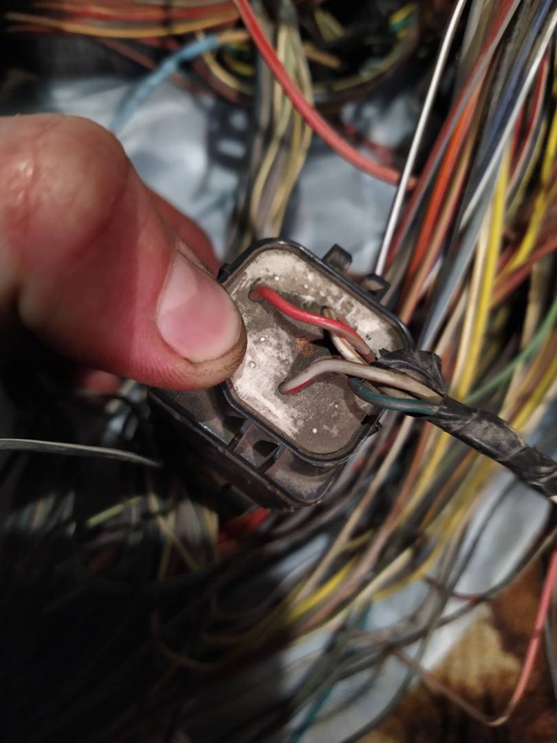

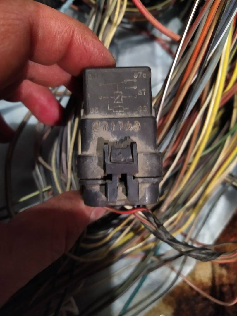

Подскажите что за реле. 4692076AB
В каталоге про мою машину пишет такая не подходит, у меня прикручена где площадка АКБ, ставилась до 11 года. Кто нибудь знает за что она отвечает?
Это реле связано с блоком АБС.
Я думал с туманками, а провода идут на блок предов и блок абс.
Выглядит как левое какое-то
Ну реле это стоит чет прилично, провода по цветам с родными сходятся. Видя косяки ремонтов этого авто сомневаюсь что они реле за 2000 р поставили бы.
Ну мобыть.
