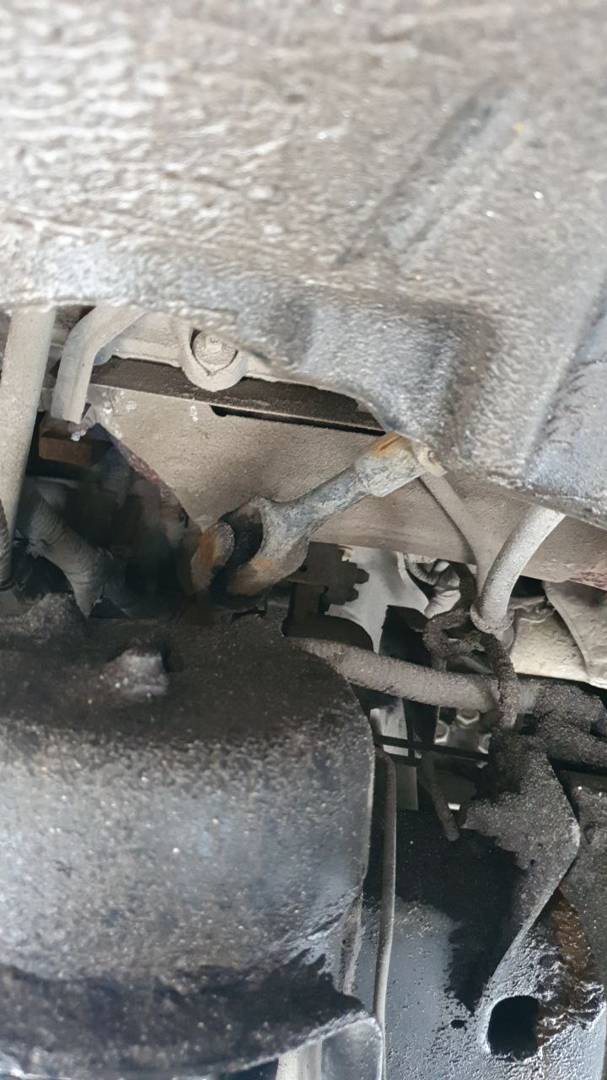

Народ, подскажите, что за фигня: ездил по городу сегодня и как-то начало руль подклинивать как буд-то временами, подзакусывать так сказать? 14 год

Проверь шарнир рулевого уарданчика, он открыт и говна попадают, если ошибок по электрорейке нет, и подклинивает в лпределенных временных зонах руля, то скорее всего он.
Спрей типа wd-40 для шарниров и карданов от ликви моли
Сначала вд-40 пролил и все сращу закрутилось, а уж потом промазал ) посмотрим))
