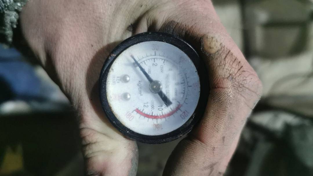

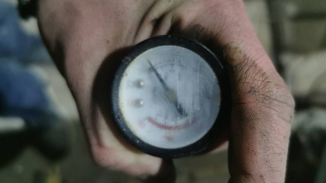

Загорелась лампа давления масла, уровень в норме, фильтр новый, подручными средствами померил давление в том месте где стоит датчик, показывает 4, на холостых, при поднятии оборотов поднимается до 6. Заливную горловину откручиваю разбрызгивания не видно. Работа двигателя не поменялась.

Просто забить болт и не обращать внимания. НО только если давление реально есть. И лучше не подручными материалами, а поискать нормальный тестер
Тогда точно можно не переживать, если так надавило 4, то уж в системе точно чуть больше
