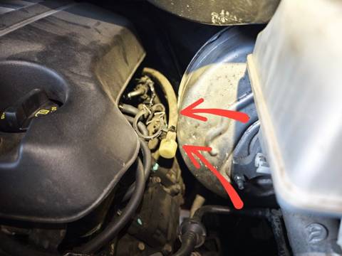

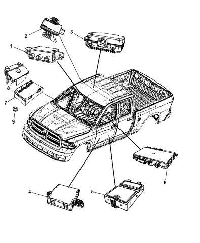

Кто знает где стоит блок управления раздатки на додж рам 1500 5.7 хеми 2008год

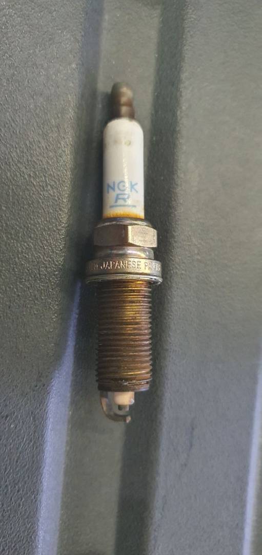

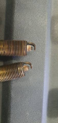

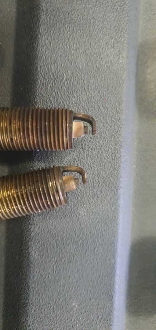

Для примера: у меня сейчас мотор чуть дрожит. Какие-то из свечей не очень. Иногда вообще не чувствуется. Сканер ошибок или проаусков не показывает на работающем моторе. Но! После запуска при - 20 и ниже бывают ошибки по двум цилиндрам.
Это уже повод для замены свечей.
