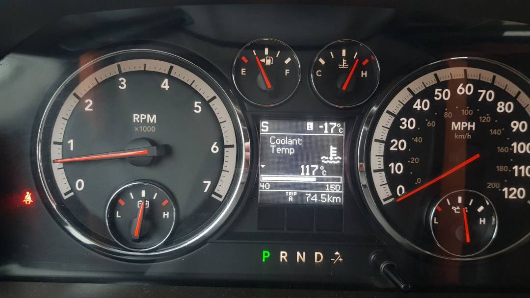

Мужчины, всем гудмонинг🤙 Гляньте видео, что это может быть... Начала греться ОЖ, причем как-то экстремально быстро. И после разгазовки так же быстро падает. Началось всё после того, как слетел один из патрубков, который шёл на газовые редуктора. Заметил, патрубок надел, затянул (очередные рукожопы в сервисе), ОЖ долил и вот с тех пор началась такая петрушка. Но сегодня совсем жесть какая-то
Печка в максимум
Нагревается открывается термостат и температура падает
Грешил, что пробка где-то воздушная. Т.к радиатор холодный
Сейчас остынет, попробую глянуть в радиаторе уровень. Но проверял, был под завязку. Может помпа снова?
Вообще холодный ?
Прям совсем. Рукой трогал
Так не должно быть особенно 120
ОЖ булькает где-то
Я понимаю 😂
Гбо патрубки наместе ?
Не перепутали ?
Да, на месте. Их не меняли, только один соскочил из-за незатянутого хомута, но я его на место вернул
Антифриз в бачке есть ?
В расширительном есть
На щюпе чего ?
Выше мах уровня
Я тут с таким же лицом...🤷🏼♂️
А падает минимум до 100 градусов?
Ну сегодня не проверял уже, потому что идёт перегрев... А так пару дней назад была подобная ситуация: прогревался до 110 и потом падала до 89-90🤷🏼♂️
Как-то поздно срабатывает термостат. У меня на 99 градусах открывается и тут же падает до 93-94
Я всё же грешу на то, что где-то образовалась воздушная пробка
Если ты говоришь, что патрубок слетал, то по-любому должен был воздуха хапнуть
Во-во... Гуглю, что и как делать. До сервиса ехать очково, хоть и не далеко
Термос проверь
Походу, ему каюк
А нижний патрубок при большой температуре холодный да?
