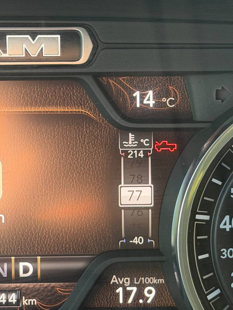

Ну вот у меня тоже не поднимается выше 55. При чем до этой температуры греется только когда авто стоит. На ходу на 10 градусов ниже всегда.
Больше 2х часов по трассе ☝️
Уф. Я бы напрягся.
Почему? Там же вроде даже "риска" на шкале есть, а текущая температура до неё не дотягивает
я бы наоборот расслабился )
🤷🏼♂️ какая по вашему должна быть?
Вроде всегда ± такая температура после больших пробегов. В жару так же примерно
Ну у меня не было с ноября за 6к пробега выше 55. Буду наблюдать.

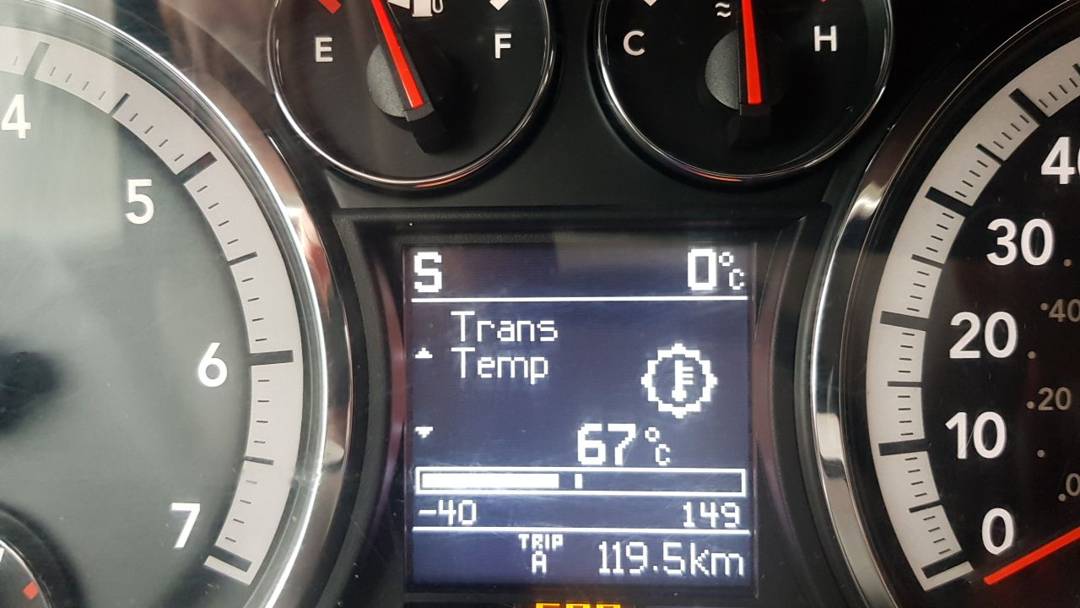

странник сказал что 95 норма, ибо у меня такая была, когда я шарашил за 180 долгое время, а так в среднем около 60 градусов,
поэтому я расслабился и получаю удовольствие
если память не изменяет, то в коробке температурные маркеры перегрева на 110 стоят

По мануалу 85, ставил термостат от ВАГа и ловил перегрев. Надо термос на 75 искать, а таких днём с огнём не найти🤯

У меня было под 90 только один раз, когда прошлой зимой дристил по парковке ТЦ

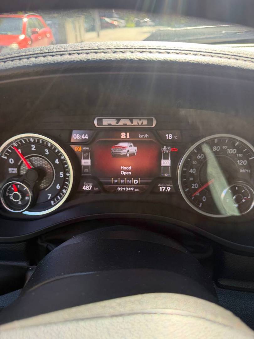

А проблема то в чём, лягушка или проводка?
Внутри шарик
В самой лапме
Открываешь капот, шарик в плафоне скатывается и замыкает контакт , и когда обратно закрываешь , он откатывается и размыкает контакт !
