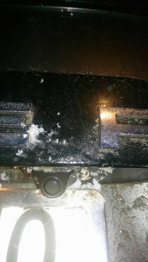

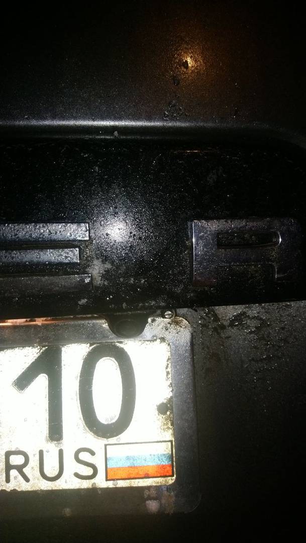

Поставил камеру , и иногда вышел протер пальцем
На ram ,2 камеры поменял за 6 лет
И нечего страшного , что бы вытереть
Вот вы заморочились
И камера нужна только для тесных парковок и когда лифт и не видно машины вообще
Оригинальная камера показывает практически прямую линию бампера , а остальные в основном яйцо (
Нужно по факту растояние от середины бампера до машины с зади
Давно уже есть норм китайские камеры на 170 градусов
У меня три стоят , две неоригинал разных моделей сильно уступают родной
Когда концы бампера выгибает на камере не очень удобно
Там пофиг. Главное, чтобы видно было касание
Я сниму потом фото с передней - по середине вроде запас конский а концы уперлись - если препятствие не четко по центру это проблема

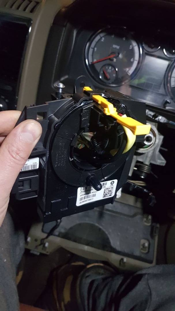

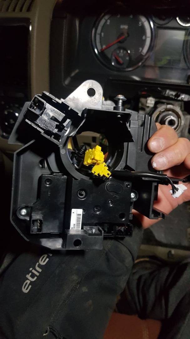

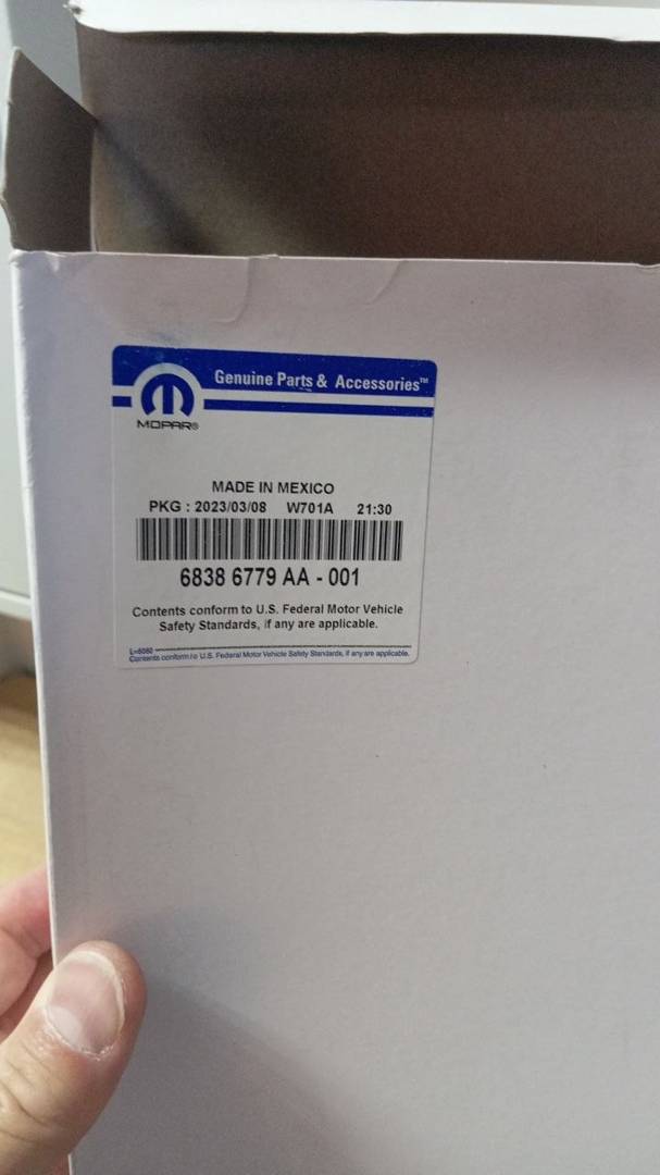

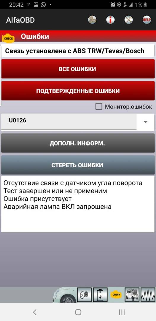

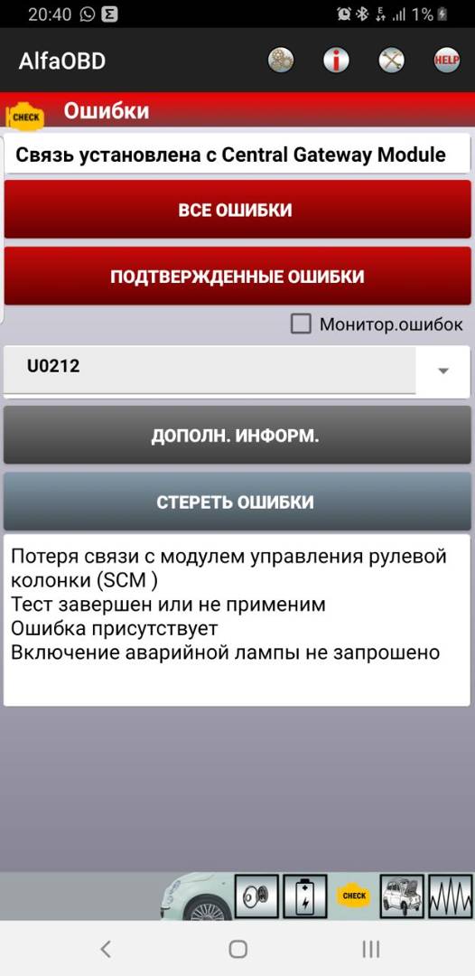

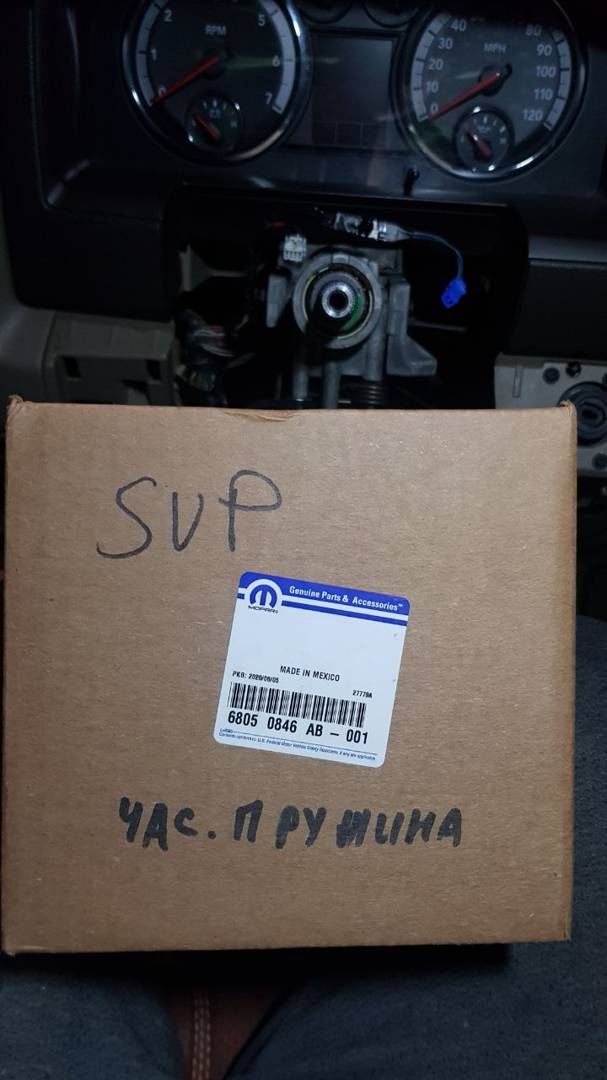

Александр НиНо Саш, подскажи, пожалуйста... Поставил новую улитку, но один хрен не видит датчик поворота руля и висят ошибки. Не могу найти твоё сообщение... Надо новую улитку как-то "оживлять"?
Нашел... 🤦🏼♂️
Надо не улитку оживлять, а датчик - я не помню что там делали, толи перезагружали толи обнуляли программу в мозгах. Но перед этим надо обязательно убедится что датчик показывает 0 при ровном руле
У тебя то через что ты смотришь не видит этот датчик - найди прибор который видит
Ну как приехала улитка, так и установил. Фиксирующую пластмаску снял только когда уже собрал всё
Там реально показывает градусы при повороте руля
Так у других на 10м году видит. Что со мной не так?)
Ну ладно.... 12й год
