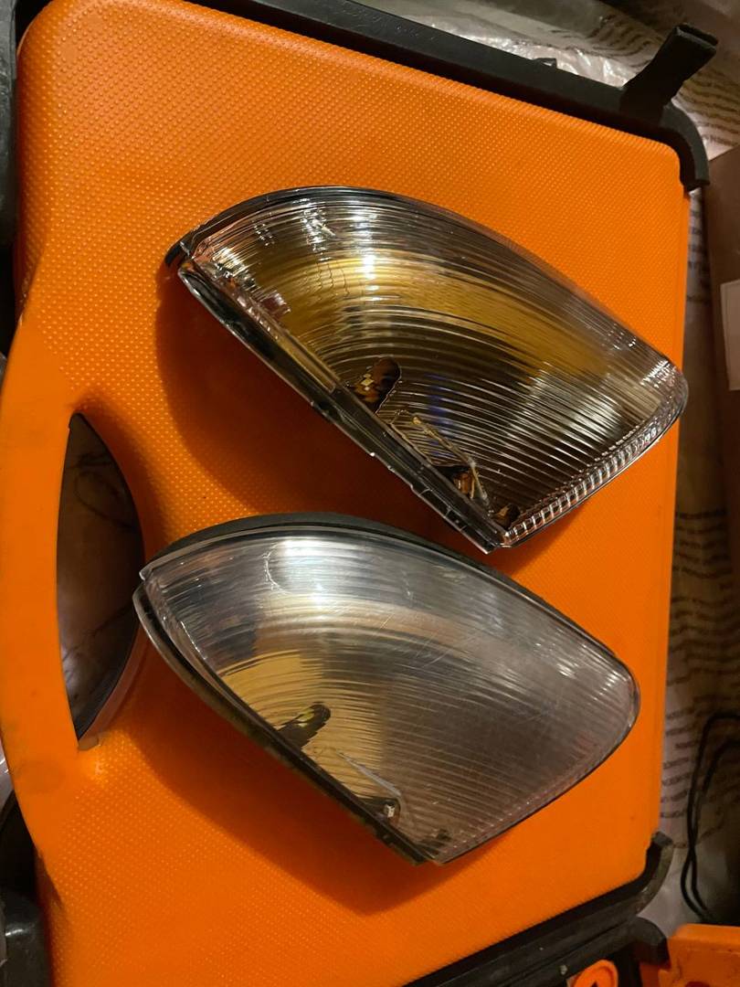

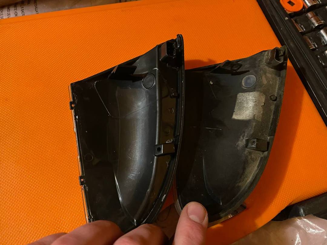

Добрый вечер! Все владельцы Рэмов от 13 года (может и раньше выпущенные) страдают с подсветкой в зеркалах. Я два раза поял новый контактный усик или заказывал новый плафон (10к₽ за шт). Проблема там с мойкой и постоянно там собирается вода и контакты гниют! Но вот подумал что нашёл решение)) заказал на Али((( пришли быстро и цена за пару 6к₽. Но вот проблема (левый плафон не корректно сделан и зеркален с креплением) а правый...
Короче пришлось разбирать пин и менять местами!
Но в принципе как временная замена может кому пригодиться! Собираюсь вновь спаять старые и заменить пины после смерти китайских! Всем удачи на дорогах и не мёрзнете! (У меня тоже пневма и ошибка всплывает на морозе, я взял в привычку когда выезжаю прогонять вверх и вниз и все супер!

Одни провода припаиваешь к ножкам контактов на плафоне и заливаешь смолой, другие к проводам разъём, сам разъём долой. И проблем нет) паять только не очень удобно, но возможно
