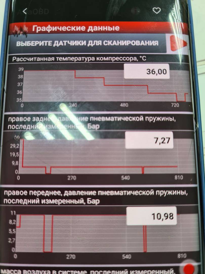

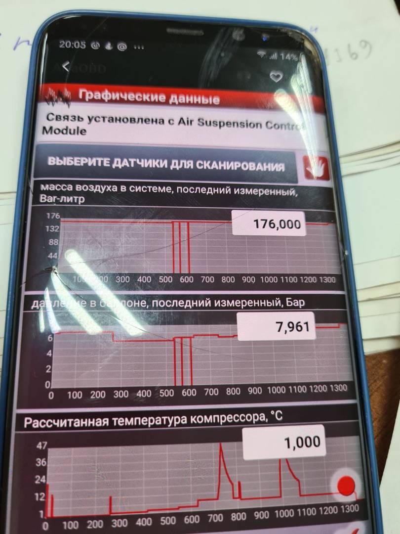

в obd Jscan можно досканально все посмотреть
Вот
7,961 это ресс
И почти 11 баллон

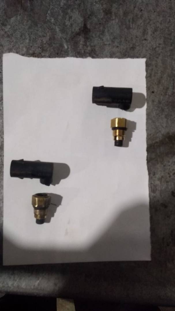

Добрый день! Это уголки со штуцеров передних пневмобаллонов. Есть у кого такие?
Либо подскажите как заколхозить )
Мне
Спасибо)
