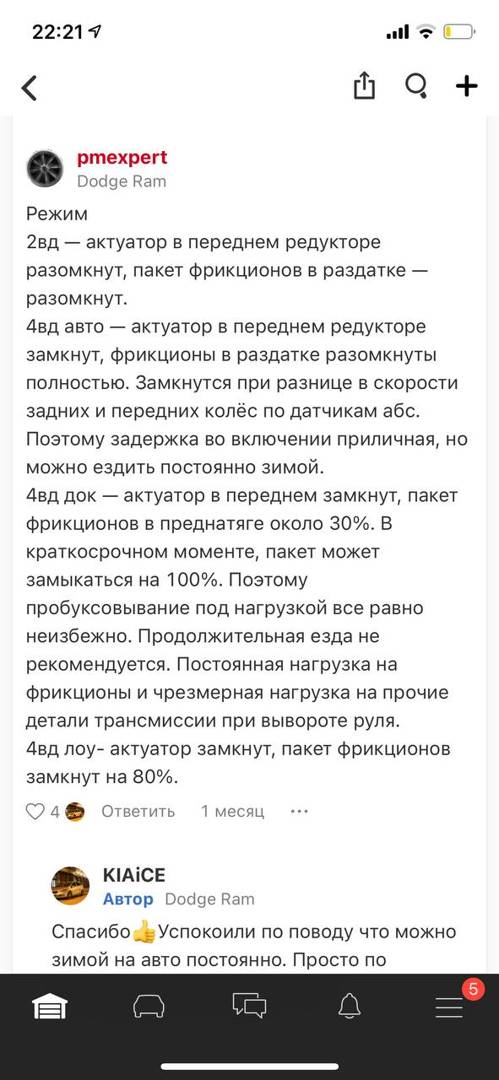

Всем добрый вечер! Додж Рам 1500 13г.в. С 6и ступкой. Заметил что при подключении 4вдАвто или Лок, по прямой гребут все 4 колёса, а при вывернутых колёсах машина дёргается и и не охотно крутят передние. И как то быстро нагревается муфта(( Кто сталкивался?

Ярослав Всем добрый вечер! Додж Рам 1500 13г.в. С 6и ступкой. Заметил что при подключении 4вдАвто или Лок, по прямой гребут все 4 колёса, а при выве…
не переживай, никакая муфта не греется - там все намертво. И при должном упорстве можно и кардан передний оторвать. Почитай статью в faq на форуме.
