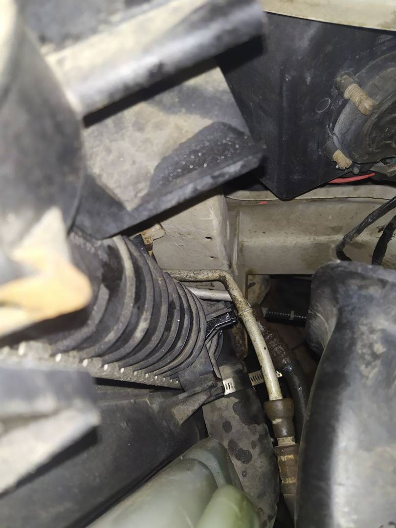

Привет всем, отгнила трубка от радиатора АКПП, 5,7 хеми 2007г , текло из места стыка трубки радиатора АКПП и резинового шланга. При извлечении из быстроразьема кусок трубки остался в этом быстросьеме, в итоге разломался стопор быстросьема, че делать?
Вот эти две трубки от радиатора идут к шлангам акпп
В месте где отгнило укоротил трубку радиатора на 5 см, на фото эта трубка с низу
Покупать радиатор понятно нужно, но эти шланги которые идут на АКПП стоят космос. Продаются отдельно эти быстросьемы? Или может у кого валяются трубки старые которые текли.
2 вариант отрезать нафиг эти быстросьемы до шлангов и впендюрить туда радиатор от соболя на хомуты. Тогда вопрос какое давление в системе АКПП? На форумах читал что эти трубки высокого давления. Кто-то говорит нет там давления.
Там нет давления, обычный термостойкий + маслобензостойкий шланг на хомутах и готово
в компрессорных магазинах можно накупить на трубки фитинги и собрать без этих быстросъёмов
В любой конторе занимающийся кондиционерами или гидравликой есть шланги и фитинги и оборудование для их запрессовки

У тебя вроде раздельный радиатор акпп и кондиционера?
если да - любой тюненый тебя спасёт
Да, отдельный, маленький стоит на радиаторе охлаждения.
Еще где холодильники на газельки ставят , или другие всякие будки ))
Можно любой поставить сравнимый по размерам. Либо меньше, но толще
У меня еще сузуки сайдкик, там радиатор АКПП стоит в радиаторе охлаждайки, я оттуда шланги убрал и вывел на перед от соболя радиатор поставил, по говнам сколько не лазил все норм, но там 4 ступка.
Будет греться - поставь больше
Но лучше не переделывать😏
Просто по деньгам б/у радиатор стоит 5 , новый руб 10 , плюс мотаться по конторам искать это колечко

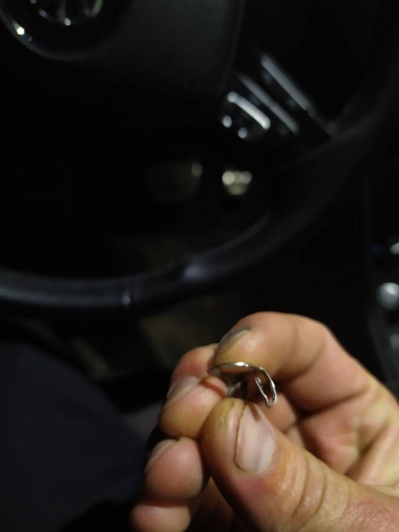

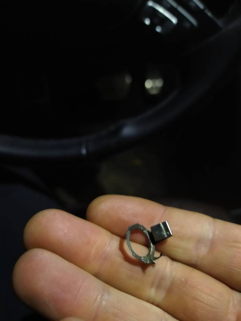

У меня 3 ножки сломались, одна осталась
Я их разогнул чтоб тот обломок вытащить и когда сгибал обратно они сломались😇
