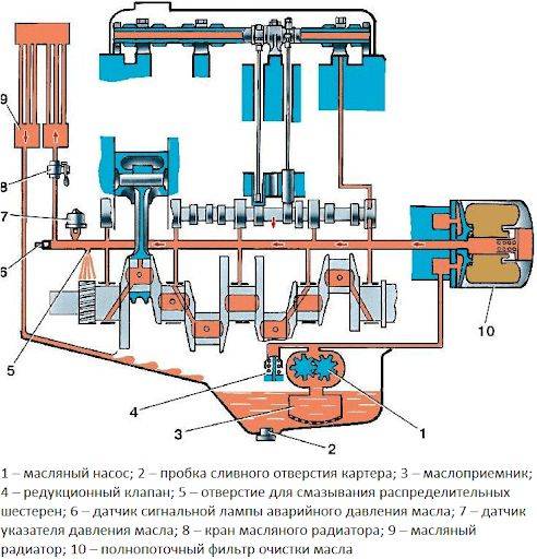

Я кроме приёмной трубы в картере ничего не видел

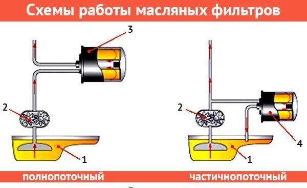

При такой схеме чем больше, перепад на фильтре, тем меньше давление за фильтром
ЛО Леонид Одноименный 21 августа 2020, 09:50
Если забивается фильтр были случаи давление падало в 0
Значит, нужно использовать фильтры с наименьшим перепадом. Но всегда ли это хорошо? Ведь чем меньше изначальный перепад, тем больше размер фильтрующей ячейки
Что тоже не хорошо. Выиграл в давлении, проиграл в степени фильтрации
ЛО Леонид Одноименный 21 августа 2020, 09:54
На много ли в степени фильтрации? Если норм масло и соблюдать и не кидать мусор в маслозаливную)
Я примерно про это и имел ввиду что бумажный уменьшает давление
Синтетика + наибольший объём фильтра = наибольшее давление в системе
