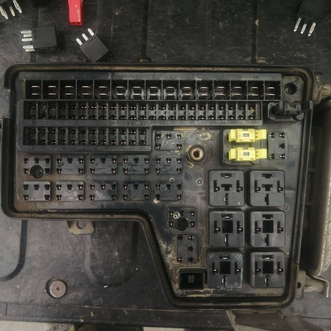

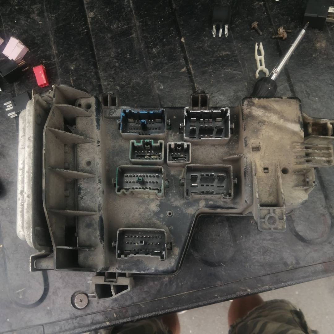

Р руслан 20 июля 2020, 15:35
День добрый
Случилось неприятное, как быть не знаю

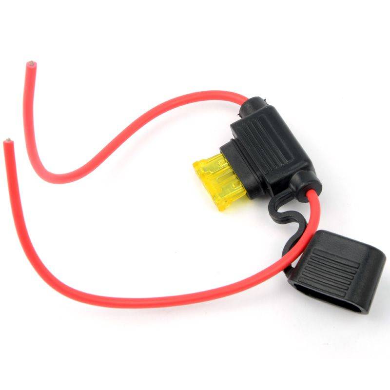

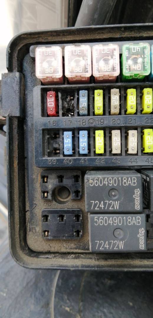

Выгорел предохранитель, оплавился
Возможно ли разобрать блок предохранителей
руслан День добрый Случилось неприятное, как быть не знаю Выгорел предохранитель, оплавился Возможно ли разобрать блок предохранителей
Привет. Что-то мне подсказывает, что просто починить не получится. Я бы купил в автомаге выносной предозранитель и припаял его провода к имеющимся контактам
Р руслан 20 июля 2020, 16:21
Опешу проблему,
Стоит газ, работая на газу предохранитель не перегорает, на бензине при спокойной езде так же все хорошо, выгорает при наборе скорости выше 110км/ч
