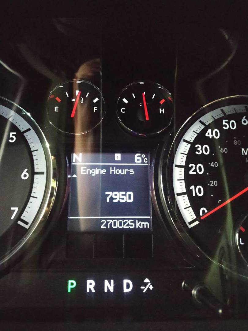

Это я для себя снял, когда на сто приехал
А серьёзно? ...
Машина была в США на фирме, занимались продаже мотоциклов
Ездила с прицепом, доставляла заказы

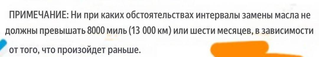

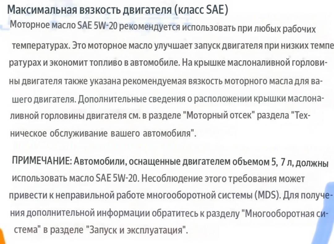

Регламент замены ож или утечка?
И как быстро это происходит? Уход колец

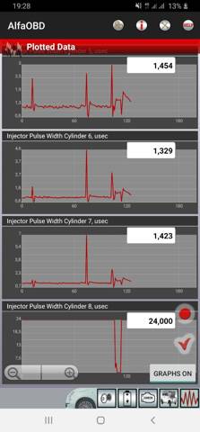

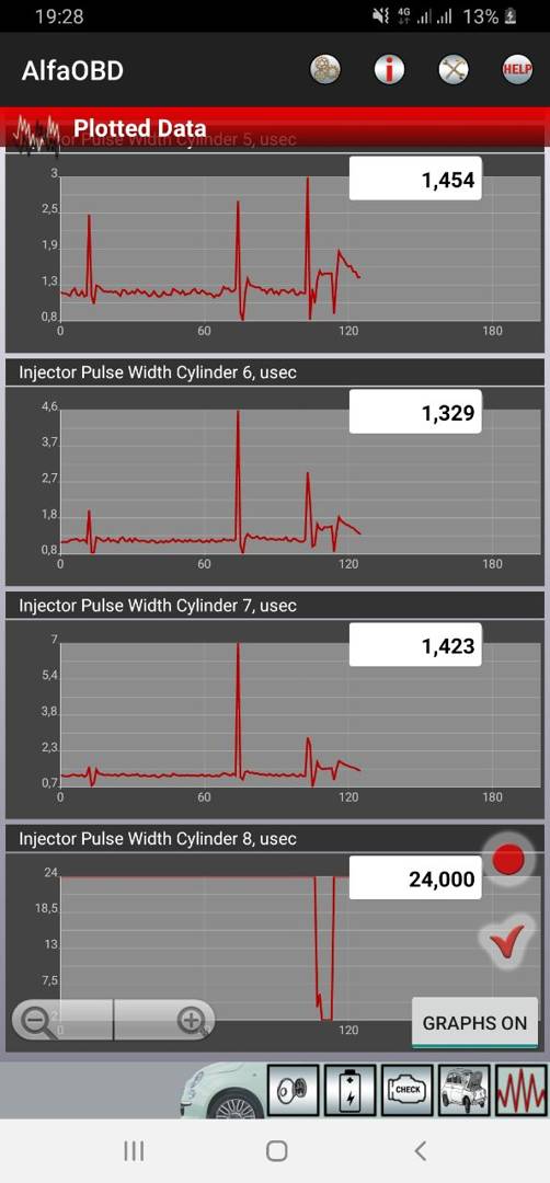

Саша, а почему одна цифра такая огромная? Это ГБО?

24 мс впрыск? 😳😳
Вот я о том же
Может альфа глючит?
Это фигня. Такого быть не должно
Так же как и 1.4 везде. Очень мало
А может просто ссыт
Инжектор?
