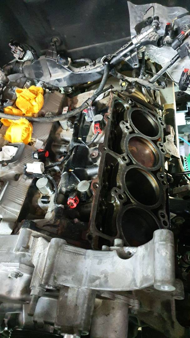

У меня это больная тема
Машина со штатлв
Штатов
За 85т км

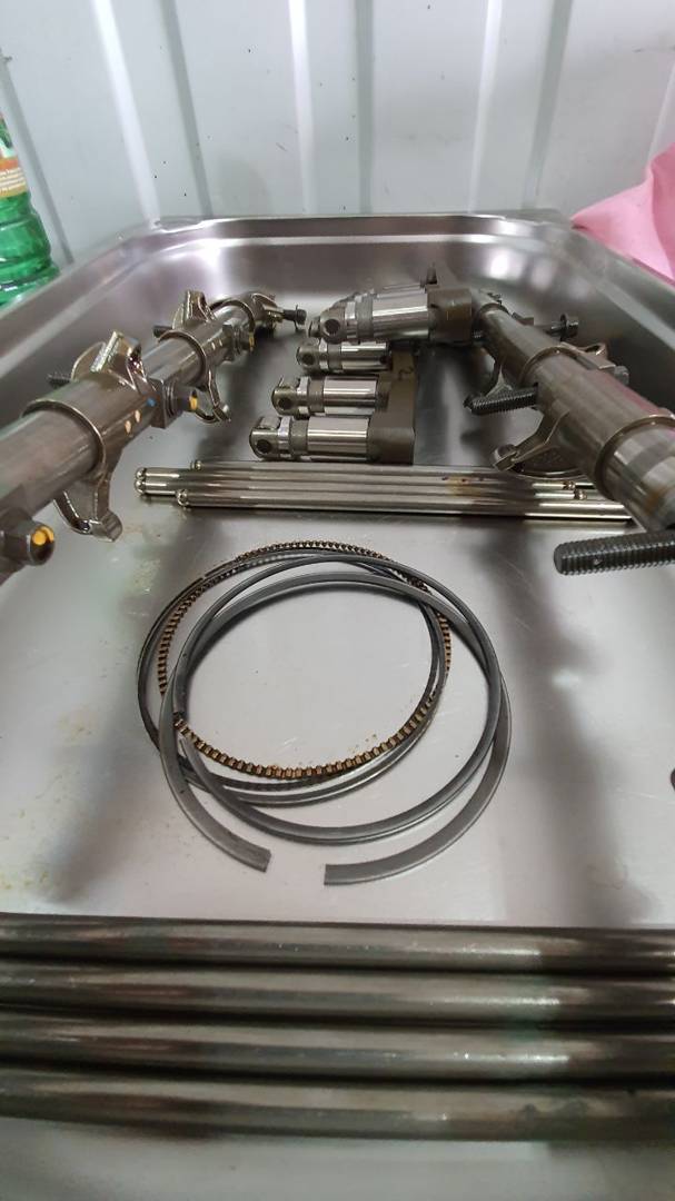

Не стало колец
Перегрев
Я грешил на плохое масло и нерегламентное обслуживание
Ну и топливо туда же
В итоге кольца, маслосьемники под замену... и один соленоид на отключение цилиндров
Это не масло и не топливо. 100%
Плюсом 1 катушка зажигания и свечи
Начало было, как у всех: ошибка по 3му цилиндру...
Выявили мёртвые свечи
За ними катушку
А потом и обнаружили компрессию 5 в цилиндре

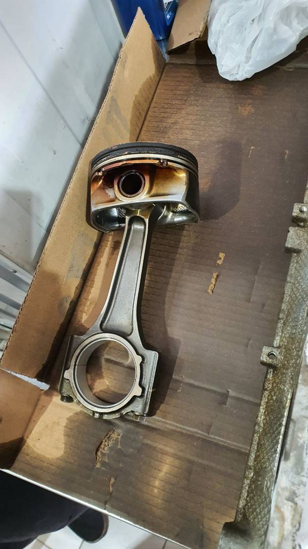

Поршень меняли?
Это не у всех.
Нет, с поршневой всё в порядке
Просто нет колец
Значит, не сильно перегрели

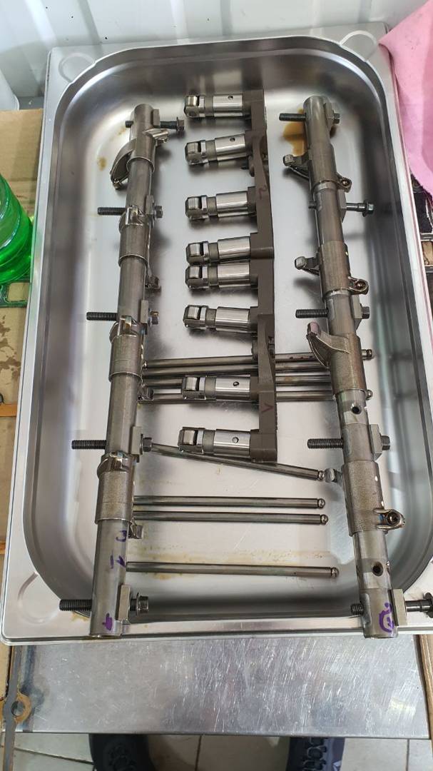

Стук есть?
Вроде нет
Гидрики и распред без износа
Есть маленькие полосочки... видимо мусор был в движке когда то

Диметр поршней промеряли?
Хз
Но судя по твоему вопросу- стоит проверить?
