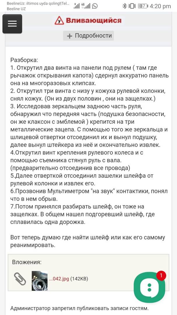

Тогда проверяй контакты. Возможно, ранее уже кто-то залезла в руль, собрали как-нибудь криво, и теперь при повороте руля шлейф перетягивается
Ну это хоть как руль снимать? Или начать из под пластика?
