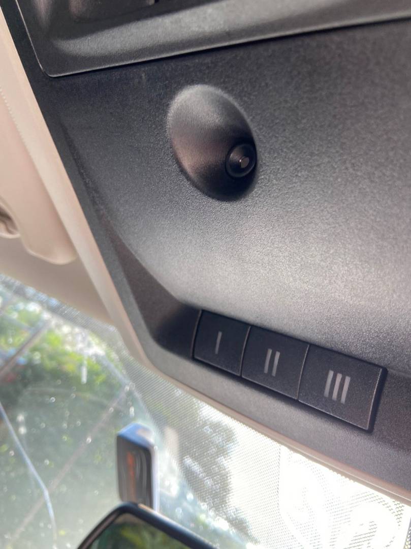

F Flypii_macedonskii 30 июня 2020, 17:31
Ребят добрый день подскажите че это за кнопки?
ЛО Леонид Одноименный 30 июня 2020, 17:34
1и3 зажимай для обнуляции. Затем направь брелок и зажми нужную кнопку и зажми програмируемую
А Анатолич 30 июня 2020, 17:35
Для начала нужно прочитать книгу по воротам своим
ЛО Леонид Одноименный 30 июня 2020, 17:35
До тех пор пока надпись програмед не будет
У меня через раз работает шлагбаум
