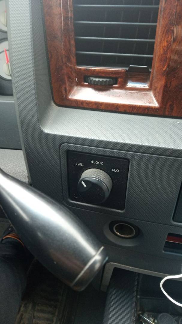

Доброе утро. Кто знает?
Двигаюсь лампочка горит торможу тухнет полный включается
Но когда лампочка горит полный включить не могу. При остановке тухнет не сразу. А через секунд 10
И через 10 секунд полный могу врубить
Вот сейчас не горит
Странная херня
У нас тут дожди идут
Может куда то влага попала?
Датчик абс на 99%

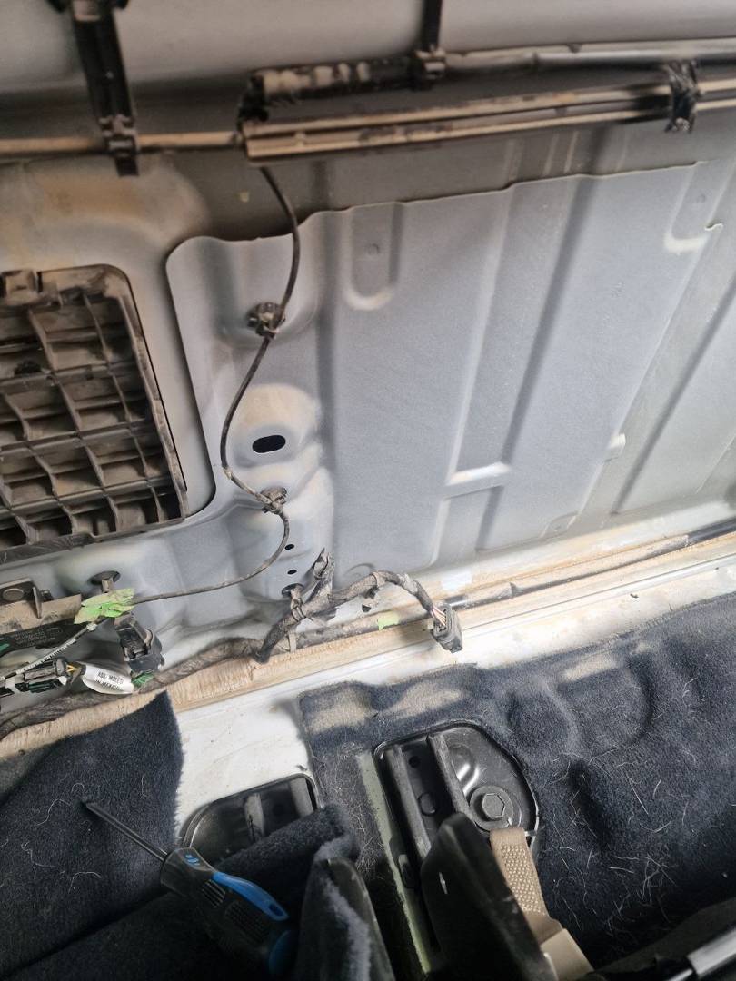

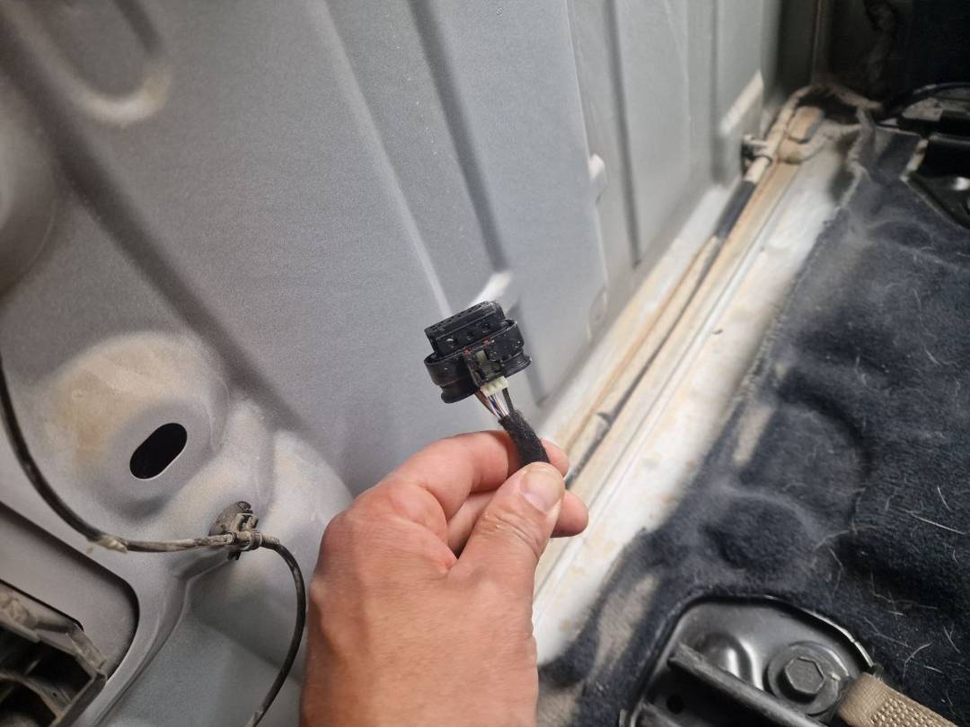

Проверь передние ступицы на предмет люфтов и сами датчики. Датчики можно проверить сканером или вытащить их из ступицы. Там торец датчика не должен быть повреждённым.
Еще проверь соединения датчиков
Спасибо большое сейчас в гараже займусь
Вот уже 20 минут езжу уже не загорается
Временная акция надеюсь была
Ещё есть датчик в заднем мосту, в редукторе
Но лучше цепляй диагностику
Сразу будет понятно, куда копать
Внутри? Или то что наверху?
Неверху
