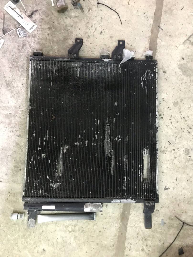

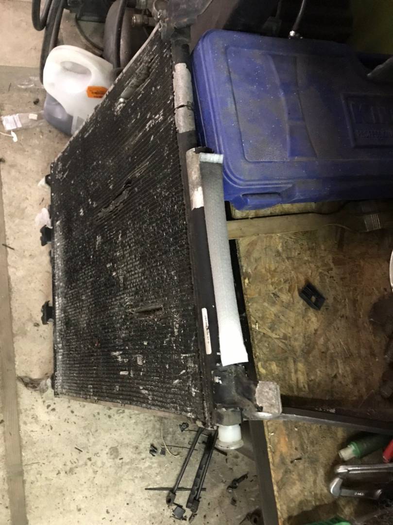

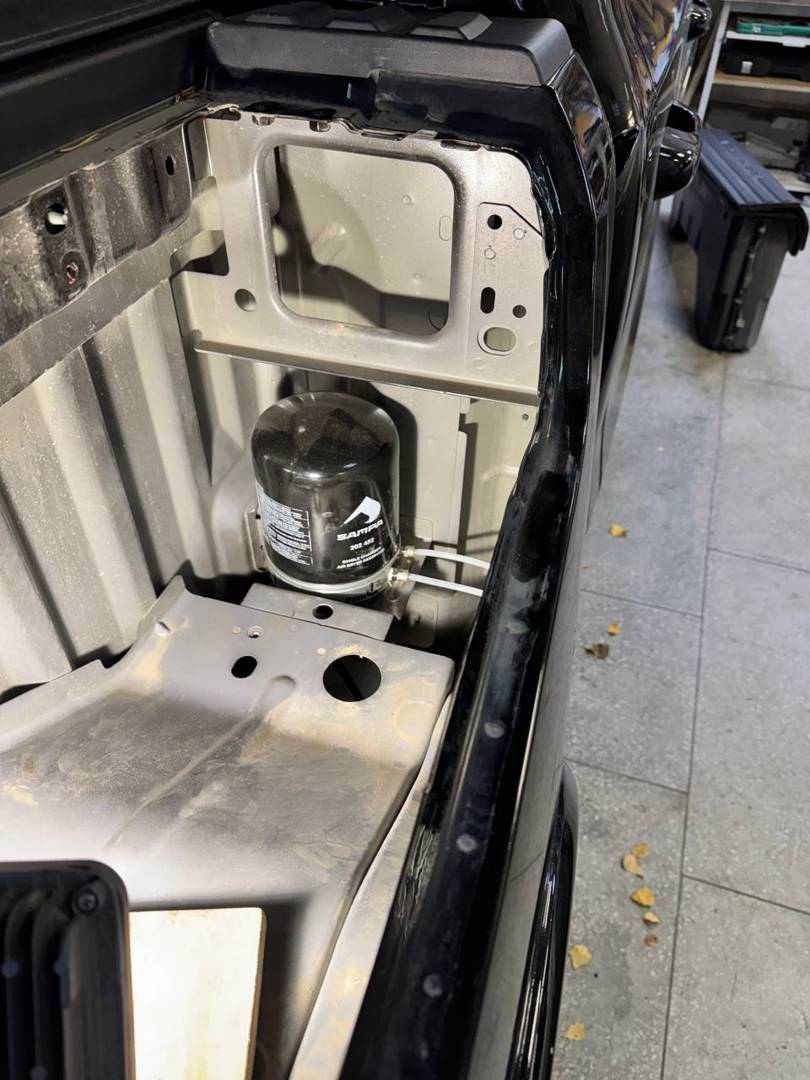

Кто в климатизации силён? Решили разобрать радиатор климы, нашли там нечто похожее на мешочек с силькогелем и думаем надо ли его менять или как то обслуживать ?
Переслано от Илья
Просушить наверное. Да и заменить это копейки.
А на что менять? И где покупать?
Ну силикагель, наполнитель всех осушителей вроде
То что силькагель это пока только предположение , да и они возможно разные для ботинок и для климы..
Фоток бы с другого ракурса
А что с другого ракурса рассмотреть возможно? Мешочек с шариками на ощупь внутри
Одинаковые совершенно
Он одинаковый, любой засыпать и забыть
А если рядом белого налёта нет, то можно просто просушить и не менять.
Понял, спасибо! Почитаю ещё в нете про силикагели)
Хотел сказать поближе. Но силикагель везде одинаковый. Просушить даже можно в духовке, гуглить надо.
Там мин темп какая то
Это силикагель. Он везде одинаковый. Покупать не обязательно. Можно отрегенерировать в духовке при температуре градусов 150 в течение минут 30
Желательно не ниже 110
И обязательно не выше 190
Только не в мешке регенерировать надо, а россыпью
Менять или регенерировать обязательно при каждом нарушении герметичности. Силикагель там только для первоначального пуска, чтобы разово адсорбировать всю влагу.
Если какие-то вопросы ещё будут по климатическим системам, то можно ко мне. Это мой хлеб
