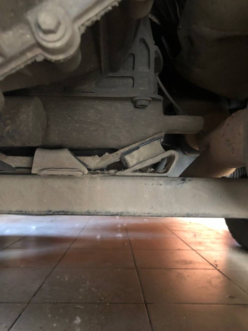

Всем привет. Подскажите пожалуйста по подушкам коробки (Рам 1500 2006), есть альтернативы и можно ли что-то подобрать другое

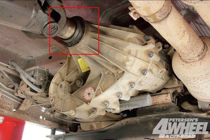

чтобы поменять этот сальник, нужно просто его вытащить и установить новый, или меняется еще какая-то втулка, которая за ним? раздатка 44-44
Просто меняется. Самое главное аккуратно кардан поставить потом, там сальник как бы двойной.
В сервисе буду делать, думаю знают. А что вообще за втулка там?
