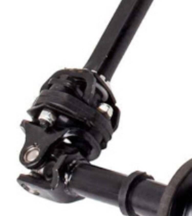

Добрый вечер, коллеги. Появился люфт в карданчике промежуточного рулевого вала. Есть смысл заморачиваться с заменой карданчика или проще весь вал поменять? Кто-то имеет опыт?)
NZ Nikita Zagvozkin 11 июня 2020, 19:50
Я вот думаю: разбивает карданчик от ударных нагрузок, на Дакоте, рулевой вал из двух частей, соединенных резиновой муфтой. По идёт, ударные нагрузки меньше будут.
NZ Nikita Zagvozkin 11 июня 2020, 19:54
Даже если будет рвать муфту - ее цена и время на закину значительно меньше
