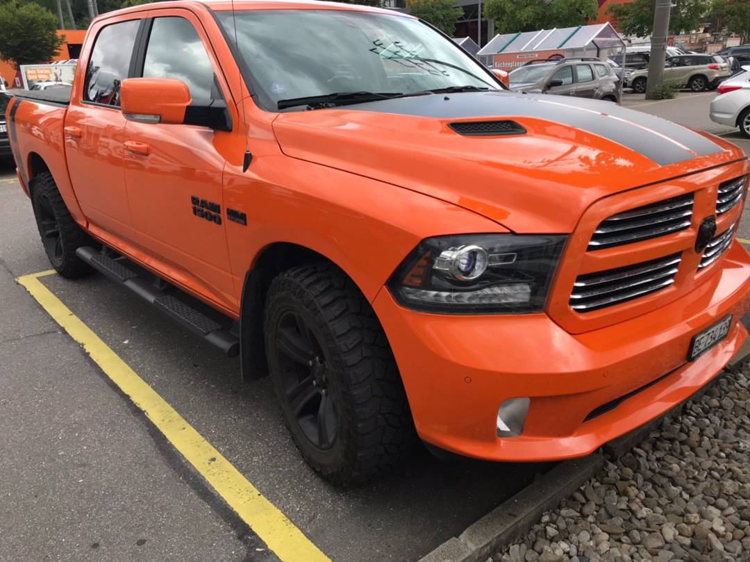

@alegus Салончик приятный
Да по расцветке салон радует глаз. А сама машина на фото лучше чем вживую. У нас у соседа москвич 412 1в1 в таком же апельсиновом цвете)

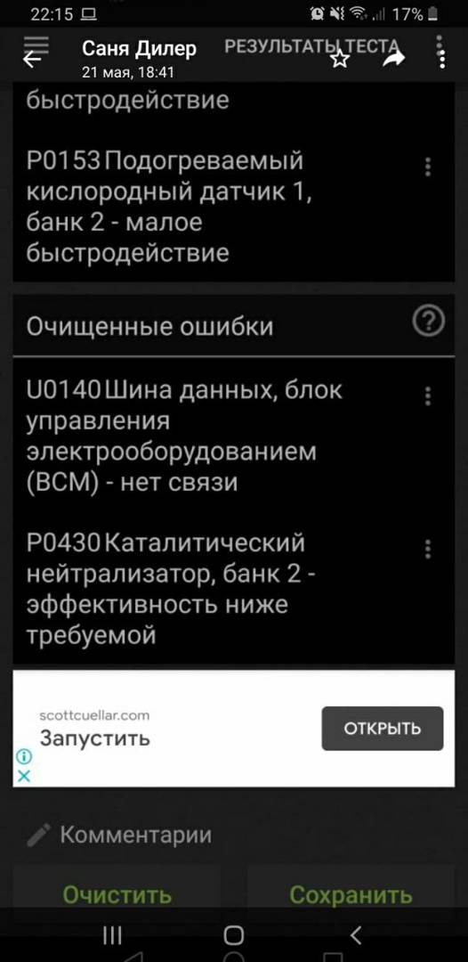

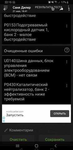

Ребят подскажите, на приборке не горит режим Эко. И вообще отключение цилиндров никак на приборке не проявляется. Рам 2013г рестайл.Может такое быть? При этом цилиндры отключаются даже по расходу понятно

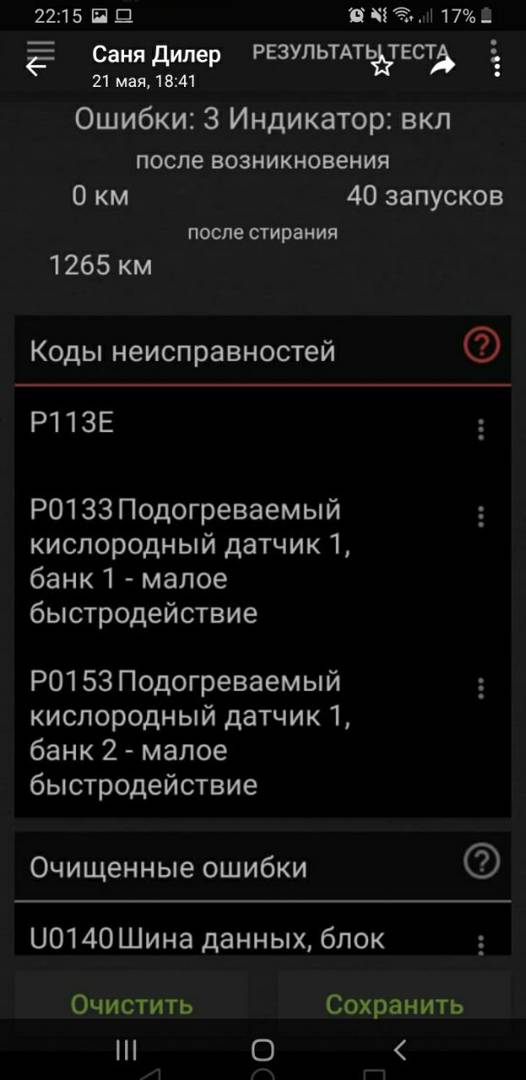

Д Дмитрий 8 июня 2020, 18:17
Я ошибки эти сбрасывал, они загораются через 30-50км. Но режим эко так и не горит

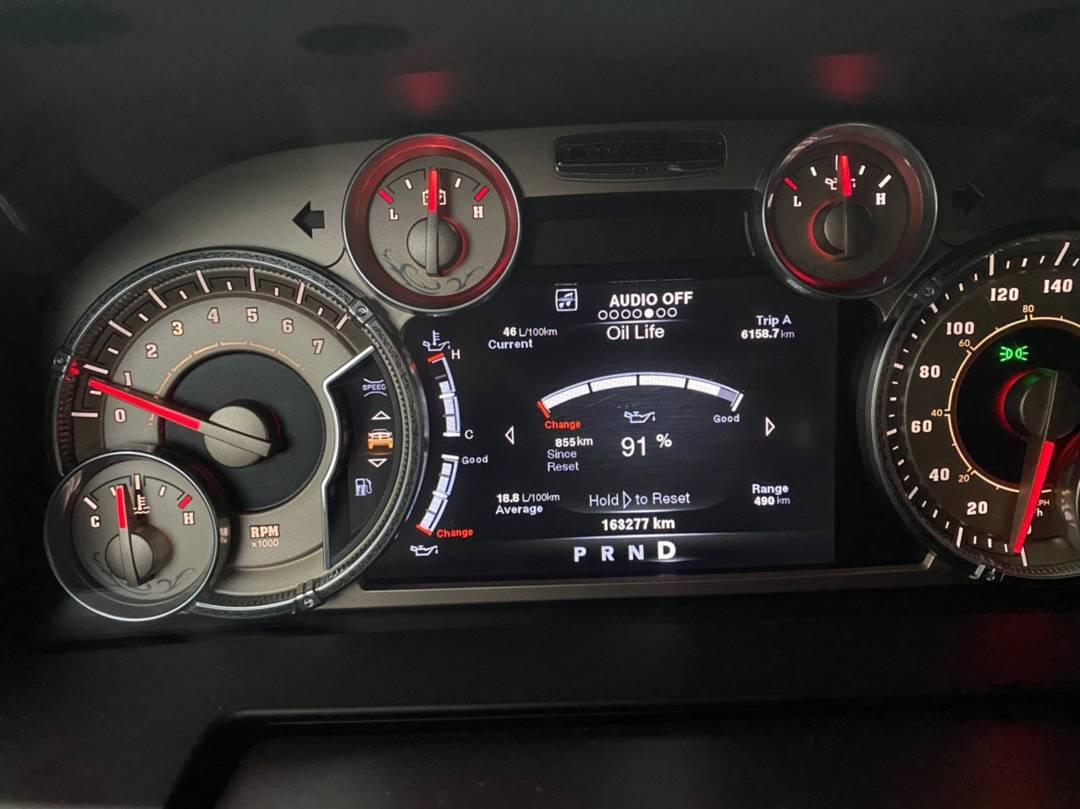

Expert172 Вот еще вопрос, как комп после замены масла сбросить? нашел что ГАЗ жать 3 раза по 10 сек на зажигании...не получилось, есть еще способы или…
Для сброса интервала замены масла надо выбрать на приборке такое меню и над общим пробегом надпись «Hold > to Reset”. Надо удерживать на руле кнопку «вправо» и он ещё раз спросит точно ли желаете сбросить интервал (по англ. конечно) и надо будет выбрать «ок».
