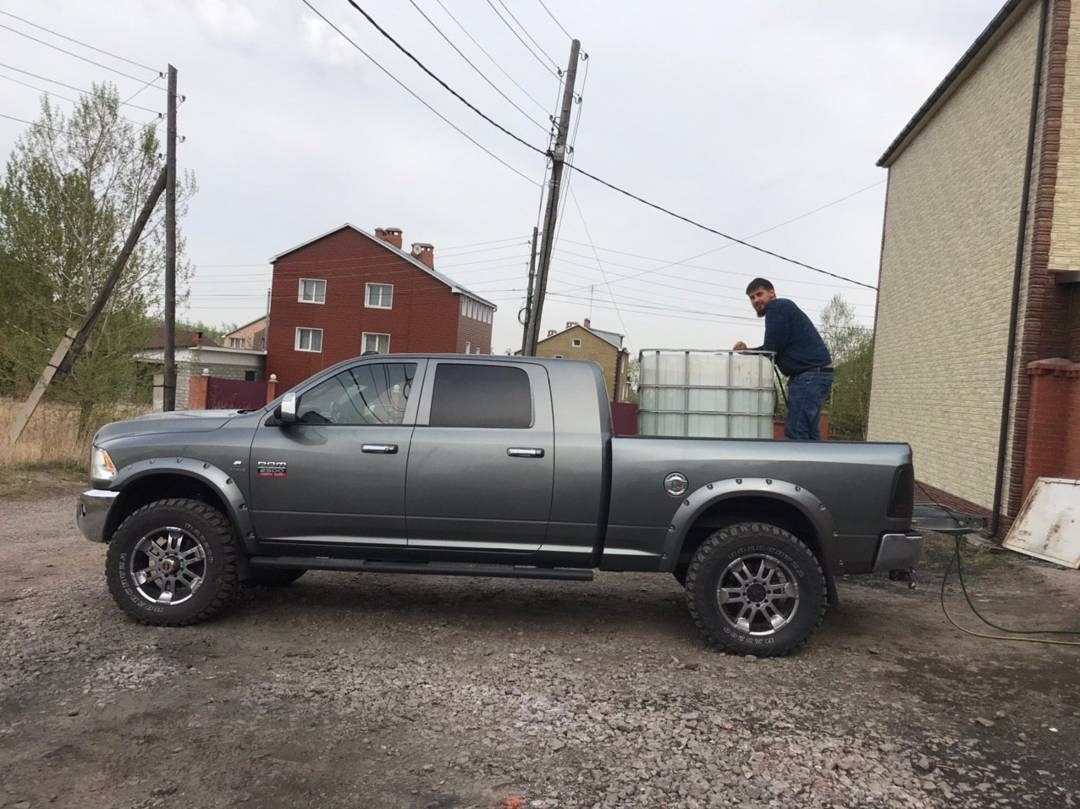

ну и подножечки
Пилить крыло
как на сколько как будет выглядеть?
я все решил сделать без колхоза
но судя по всему колхозить придется
40 только с пилением крыла
мне бы 37 не пилить
но как видишь они цепляют
из за вылета
На драйве есть пв на 40ых, не могу найти бегло
Красный 4ген с ДВ
Там от 3ген только шильдик, лютый монстр
Вот 4ген на 40ых

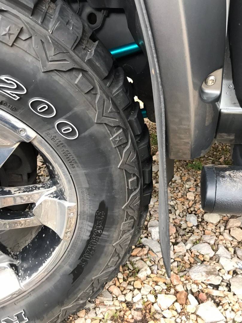

да я написал ему ждемс, просто хотелось бы как кто решал этот ворпос не думаю я что все пилят может есть хитрости увести мост чуть вперед относительно развальных болтов
но у него 40, это другое пальто
там без запила не как
А что ты хотел с таким вылетом! Варианта только два - пилить крылья и часть порога ещё, или вылет меняй
Сдвигай мост вперед
Слишком много сдвинешь не красиво будет...
Нужны более длинные рычаги. На переднем мосту нет развальных болтов, точнее, не должно быть.
А тут уже надо смотреть. 3-4 см будет незаметно
Я на Патруле сдвигал на 25 мм.
Плюс ограничивать поворот болтами
Судя по видео там как раз чуток не хватает
надо подвеску сложить по максимуму, иначе если зазор оставить минимальным то на кочке а разобью арку
Тоже верно. При таком лифте отбойники надо удлинять
На плюс 35-м вылете не цепляет. Видимо пилить.
оооо отлично
вот уже что то
мост не двигал?
Лифт 3
Жду лонги, шимми затрахал
я не понял абревиатуру, расскажи подробнее пожалуста
Лонги - лонг армы, длинные рычаги, позволят мост вперёд подать (40 колеса на 17 диске хочу). Шимми - воблинг, посмотри ютуб)
37 на 2500 как сток выглядит)
Спереди да, а вот сзади не совсем, арка визуально на фото меньше
Ракурс неудачный плюс тел искажает
