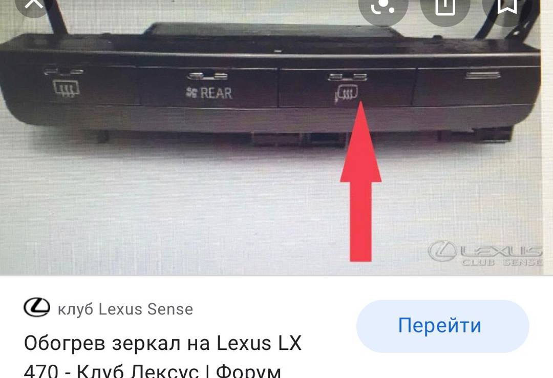

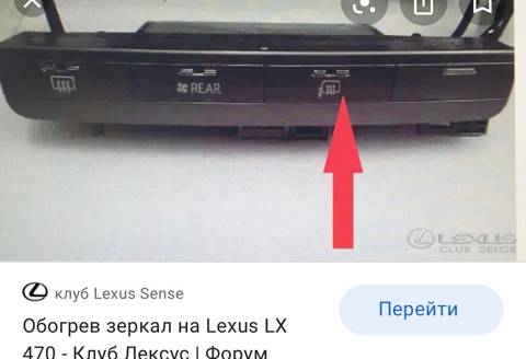

И я чет срмневаюсь, что от - 3, например, это все работает на постоянку. Элементы бы дохли. Тем более, что в элементе нужно делать как вкл, так и выкл.
EU Egor Uporov 28 мая 2020, 18:31
Понятно что напрямую от акб не идёт провод.
СГ Сергей Горшилов 28 мая 2020, 18:57
Лучше отдельную кнопку и реле с таймером - для принудительного включения А параллельно кнопке - термореле чтоб если ниже какой-то температуры (настраиваемо) - включалось автоматом при вкл. зажигания.

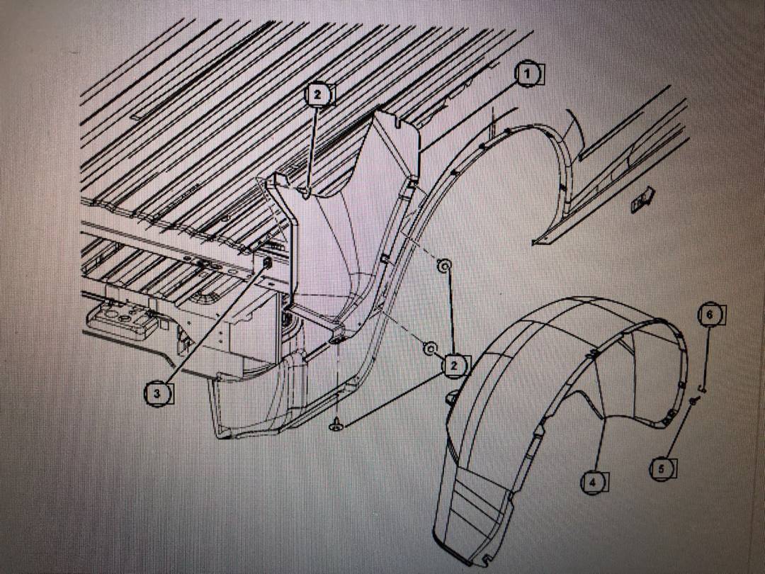

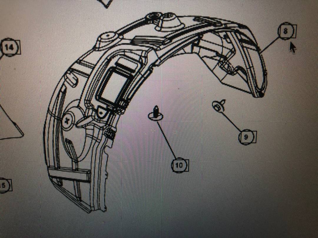

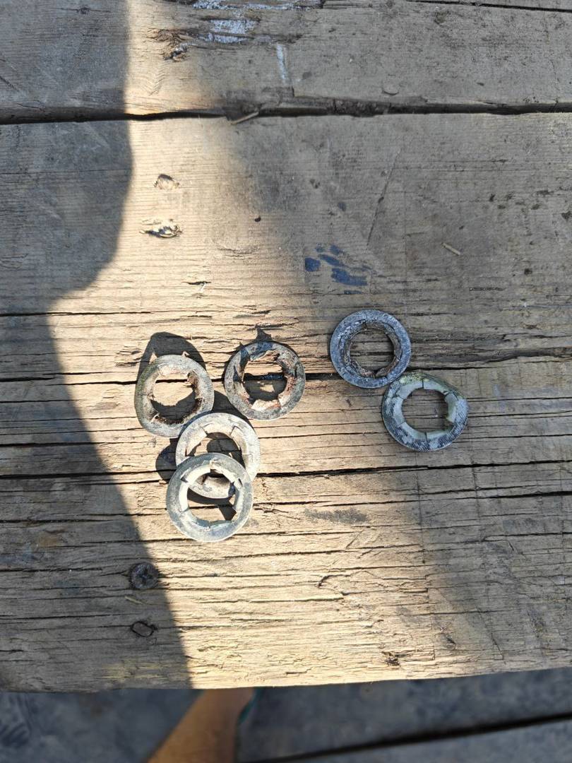

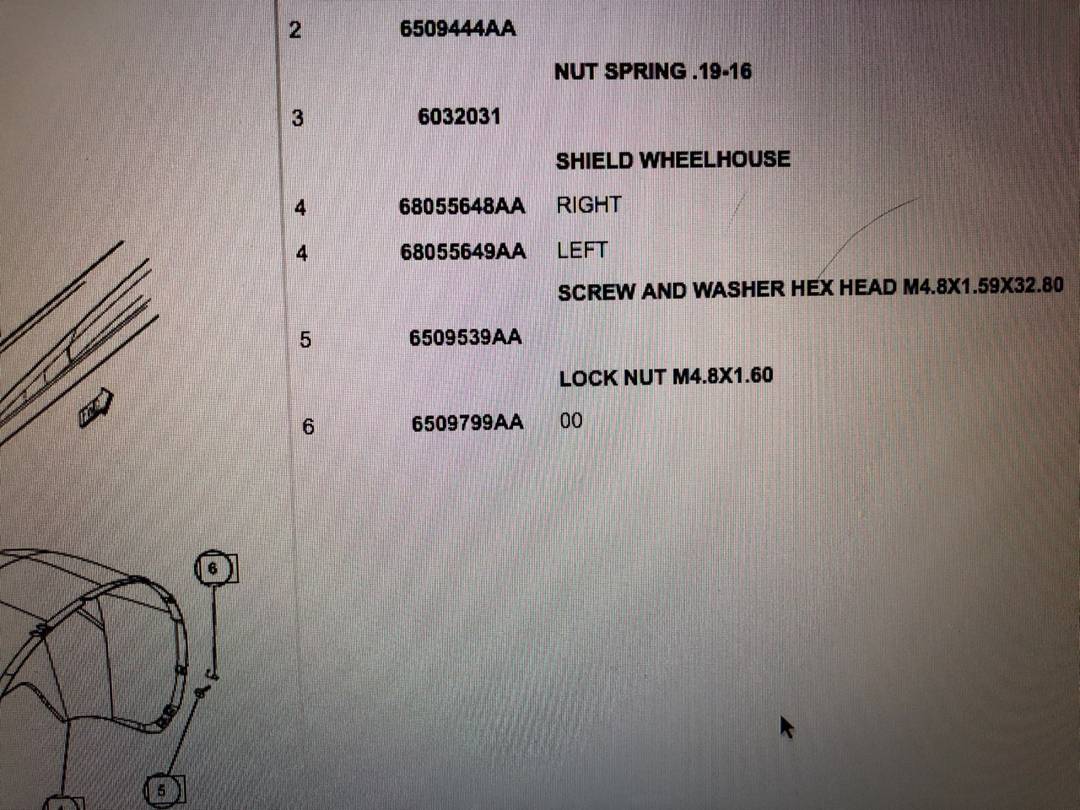

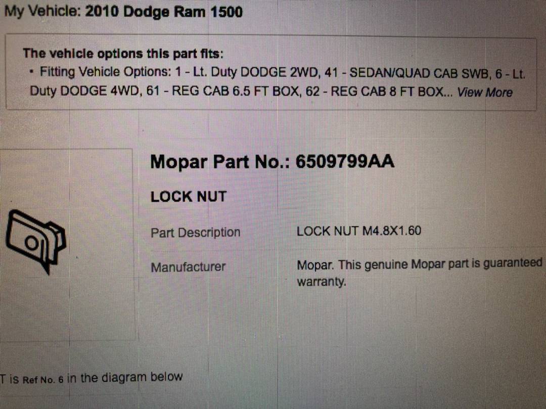

Может кто-то знает, закладные гайки у локеров на 4 ген спереди и сзади одинаковые?
ЕВ Евгений Вознесенский 29 мая 2020, 12:52
Судя по тому что винты одинаковые то и закладки должны быть одинаковые
ЕВ Евгений Вознесенский 29 мая 2020, 13:00
Обычная закладка , там какая разница в длине и ширине - там отверстие под болт с определенной резьбой - чуть шире или длиннее сама закладная роли не играет там места вагон
ЕВ Евгений Вознесенский 29 мая 2020, 13:25
Закладная одевается на подкрылок и прикручивается через отверстие в крыле - места там вагон , или я не понимаю о чем речь
ЕВ Евгений Вознесенский 29 мая 2020, 13:58
10 это пистон , на него вешаешь и погнал крутить
И Иван 29 мая 2020, 14:19
спасибо. но у меня другие размеры по вину
ЕВ Евгений Вознесенский 29 мая 2020, 14:57
Точно не скажу - смотрел по своему , у меня последний из 12 года дорест

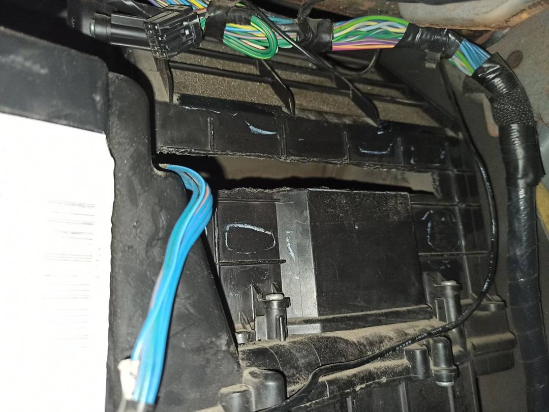

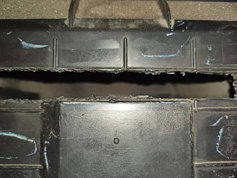

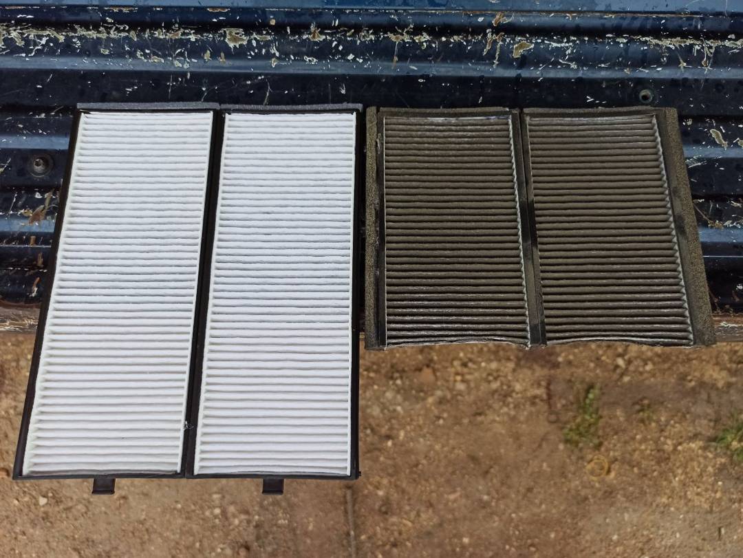

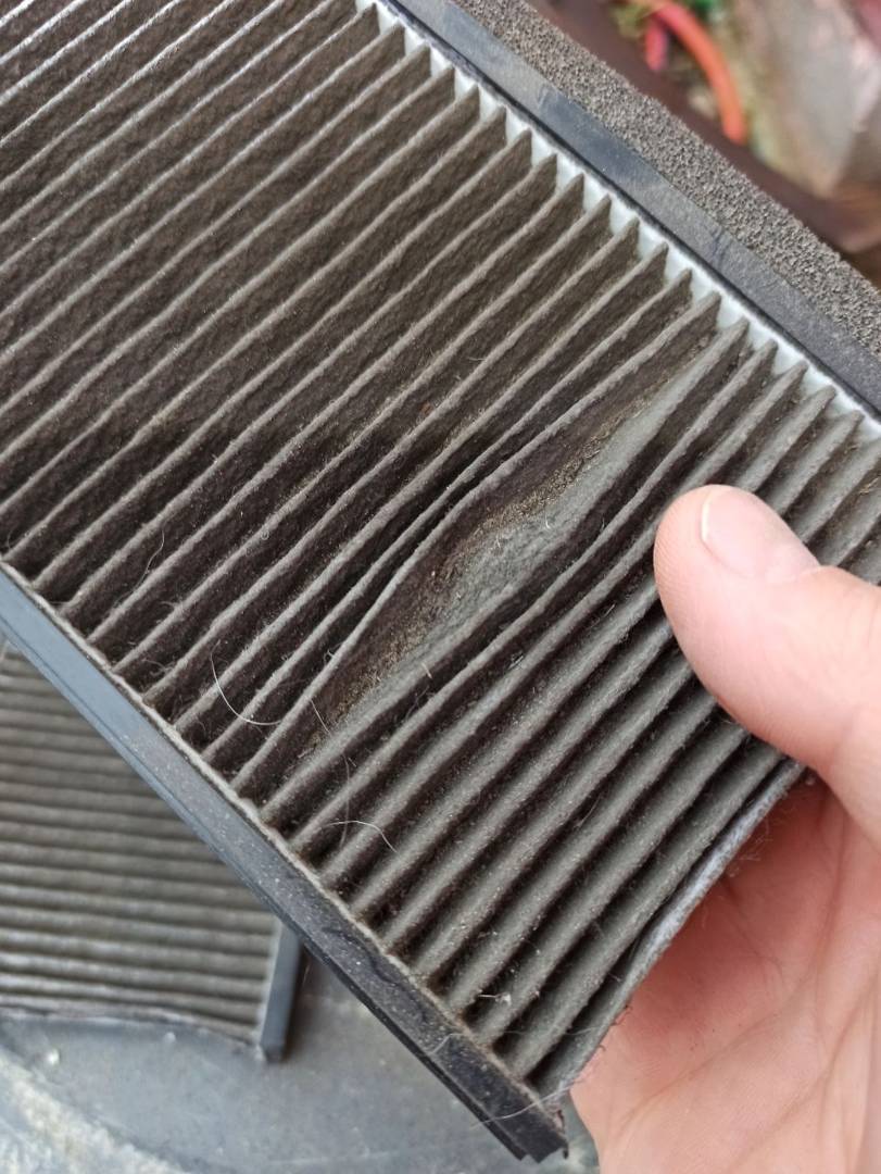

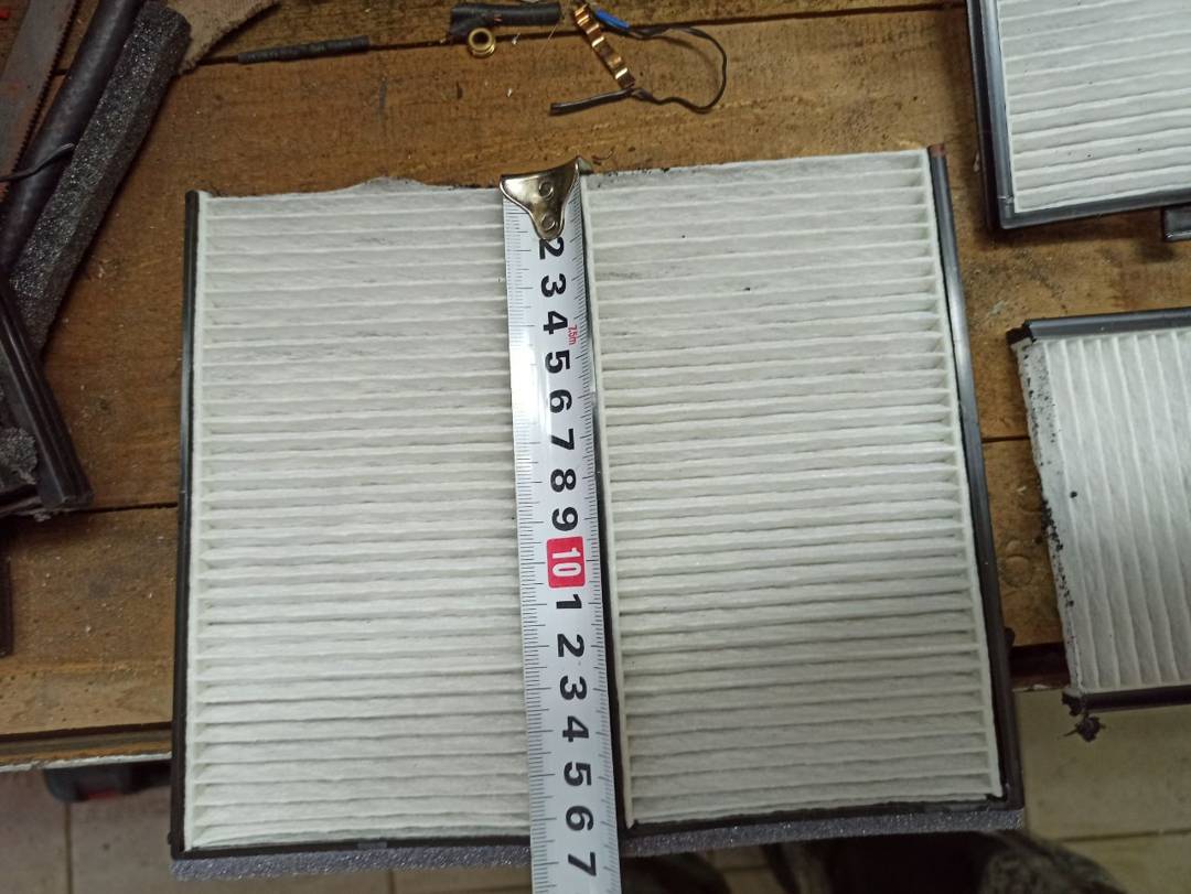

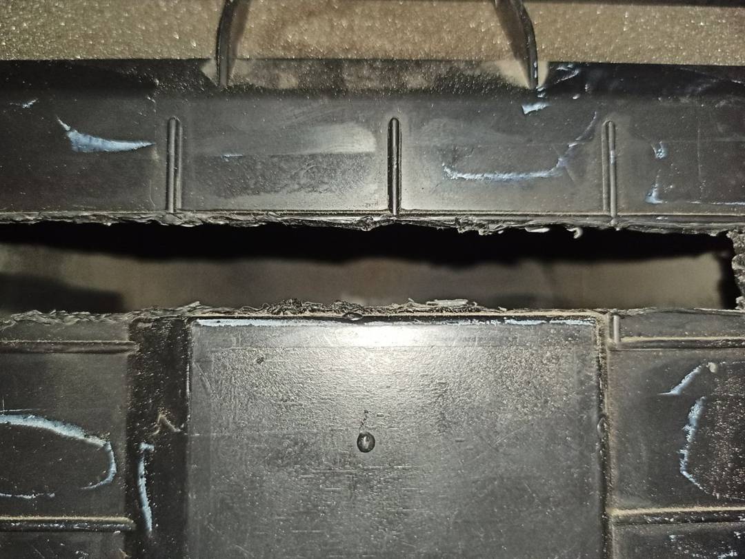

Поменял самопальный салонный фильтр, решил туда залезть так как снизился поток на той же скорости, что я обычно использую
P Plantaciy 29 мая 2020, 21:23
Установлено все на 3 ген. В салоне заметно меньше пыли, можно сказать, что ее практически нет
ЕВ Евгений Вознесенский 29 мая 2020, 21:32
Может и задумка хорошая и функционал наверно есть , но неужели тебе свою машину не жалко ? Ты эту нору ножом перочиным кромсал ? Попросил бы кого вырезать ровно .
P Plantaciy 29 мая 2020, 21:34
Поэтому два фильтра от зундая, чтобы влезли в это место. Оно там до конца не допилино
ЕВ Евгений Вознесенский 29 мая 2020, 21:35
Хозяин барин , но тачку жалко
P Plantaciy 29 мая 2020, 21:35
Края можно и обработать, но смысла в этом нету, пустая трата времени.
