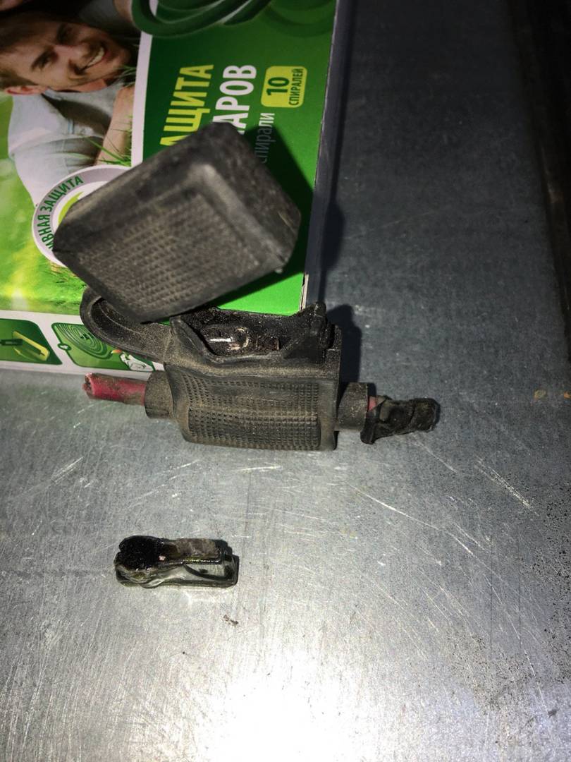

Вот причина всего. Пред вынесенного реле для насоса
Завели
Всем большое спасибо за помощь и терпение.
Завтра уже буду собирать. Единственное отломилась серая защелка на фишке колбы)

У меня реле висело под блоком реле, а этот пред был зажат между блоком реле и аккумом. Зимой я один раз его отключил на заведенную и машина заглохла. Сейчас нашли тупо подняв блок реле
Это видимо один из предыдущих хозяев делали. Я только доп свет поставил
Буду знать, спасибо. Недавно тоже бензонасос умер. Пришлось новый ставить
Имей ввиду что это уже хэндмэйд. А насос я проверил, сразу загудел
На ютубе много роликов про это, и здесь последняя ссылка на выносное реле
У меня какое-то реле и пред тоже зажат между блоком реле и аккумом. Как только понять, от чего оно)

Поздравляю) с этого и надо было начинать. А вообще на будущее со схемы электропроводки

Я сам много фишек переломал пока не понял как их снимать на рэме. Надо их сначала прижимать, потом на лапку а потом уже снимать))
Т.е. в начале как бы вставлять
да я 3 раза ее снял как надо, потом уже пальцы устали, на улице +10 и начал давить на нее, хорошо что через снятие подкрылка смог добраться до колбы
ну да, сначала придавливаешь в разъем и после нажимая язычок снимаешь
