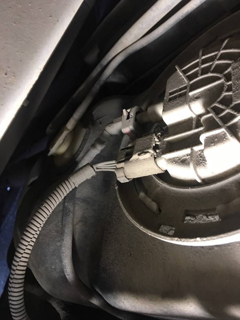

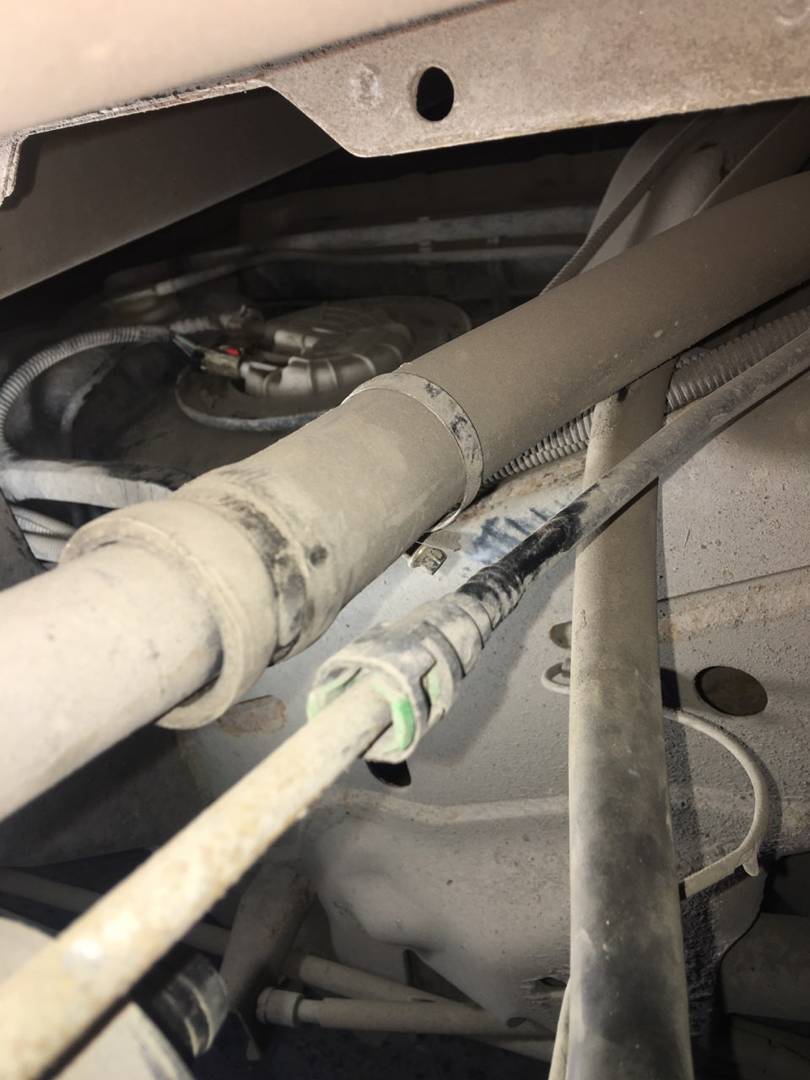

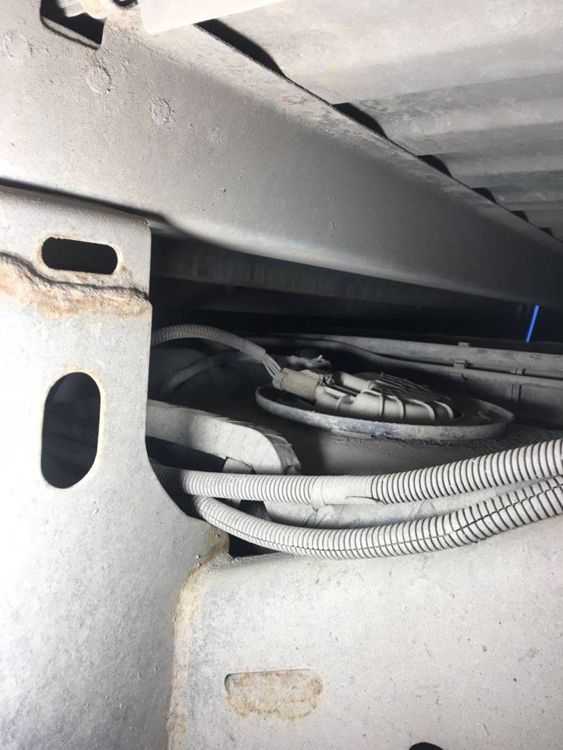

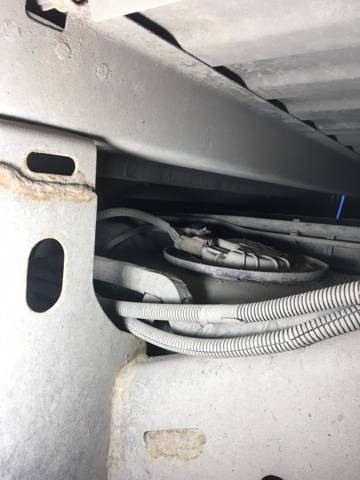

бензин кругом, провод не туда 😱
Полазил по фото, ничего не увидел у Евгения с колесом)
Но хоть как сняв бак?!
Запарил. Машина в боксе?
На улице, подкрылок снял
А че не в боксе?
Тащи в бокс
Снимай бак

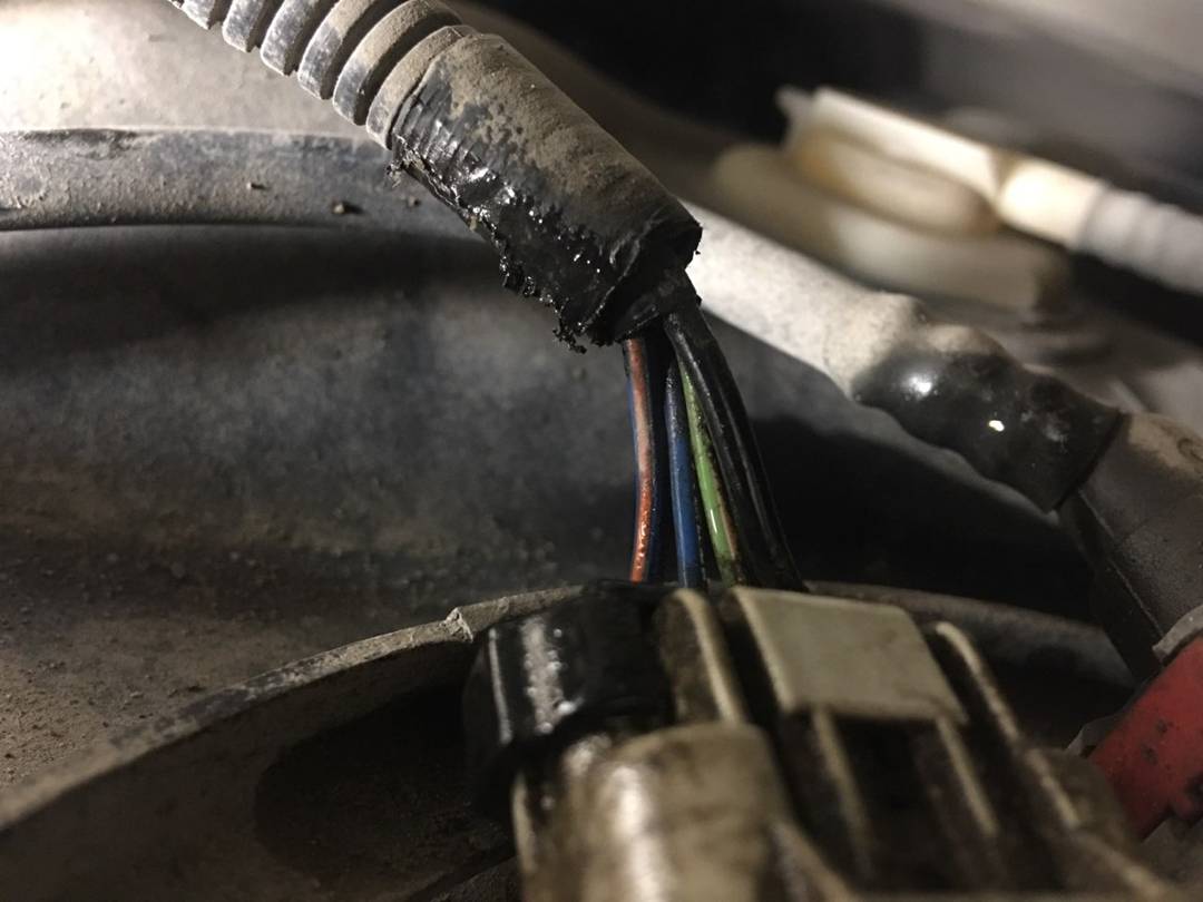

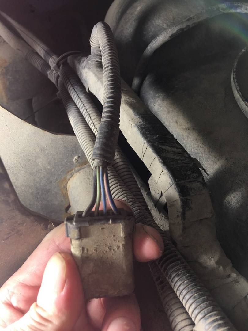

Вижу провода
Там мешать буду
Я около него
Распиновка нужна
Чет проводов много
4 на фишку

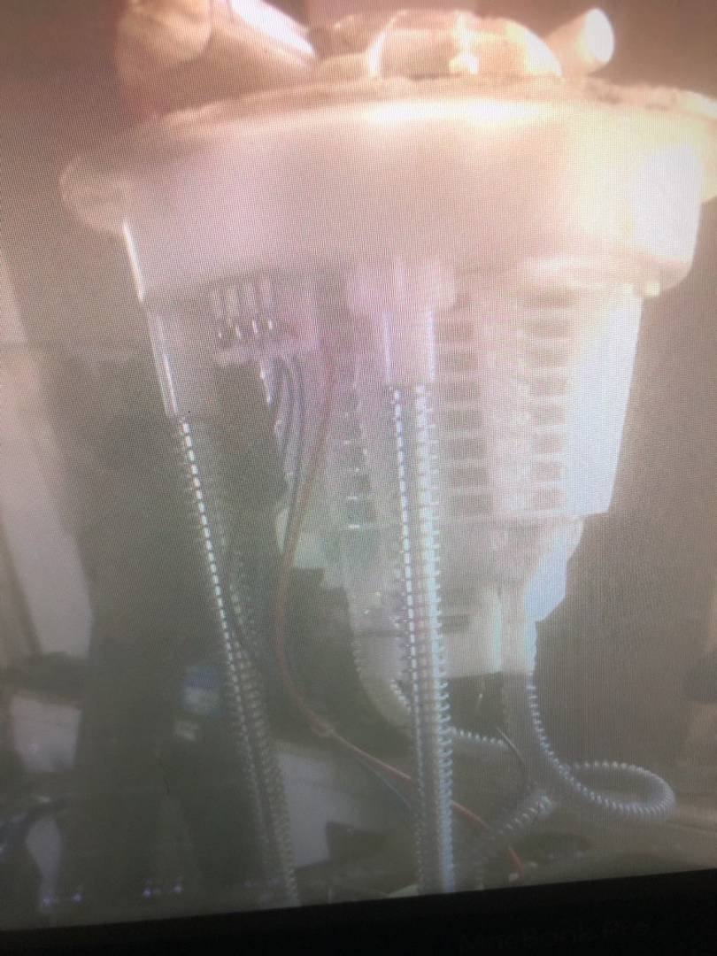

Датчик уровня и насос
Сними оазъем, протри провода и сфлтай их цвет
Там кажется по краям красный и черный по середине два синих , по крайней мере внутри модуля так
Как она открывается?
Фишка
И как эту открыть чтобы не сломать?
Слева черный масса, какой интересно на питание?)
Толстый справа?
Да. Сигекрасный
На цешке поменял контакт?
Разъем
Да
Полез питание проверять
Батарейка кердык
Он выкл
Ептв
Тыкай контакты
Ток тут прикол: питание на насос поступает в течение 3 секунд после включения зажигания. А потом отрубается 🤷♂
Пусть автозапуском покрутит если есть
