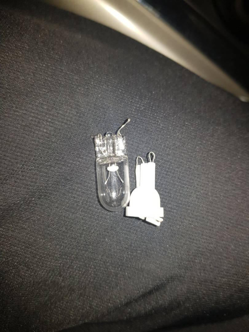

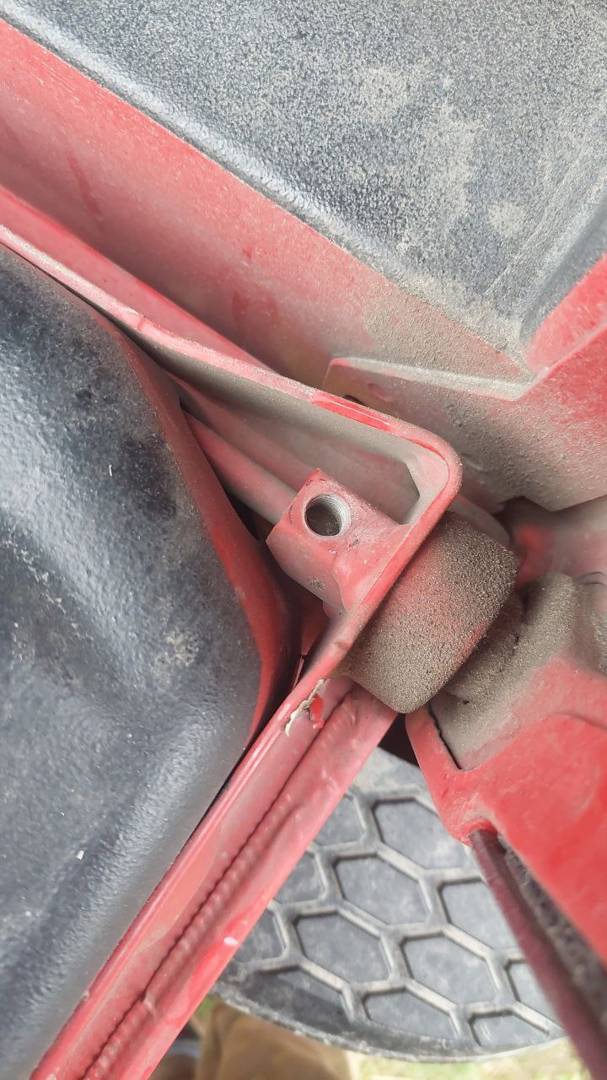

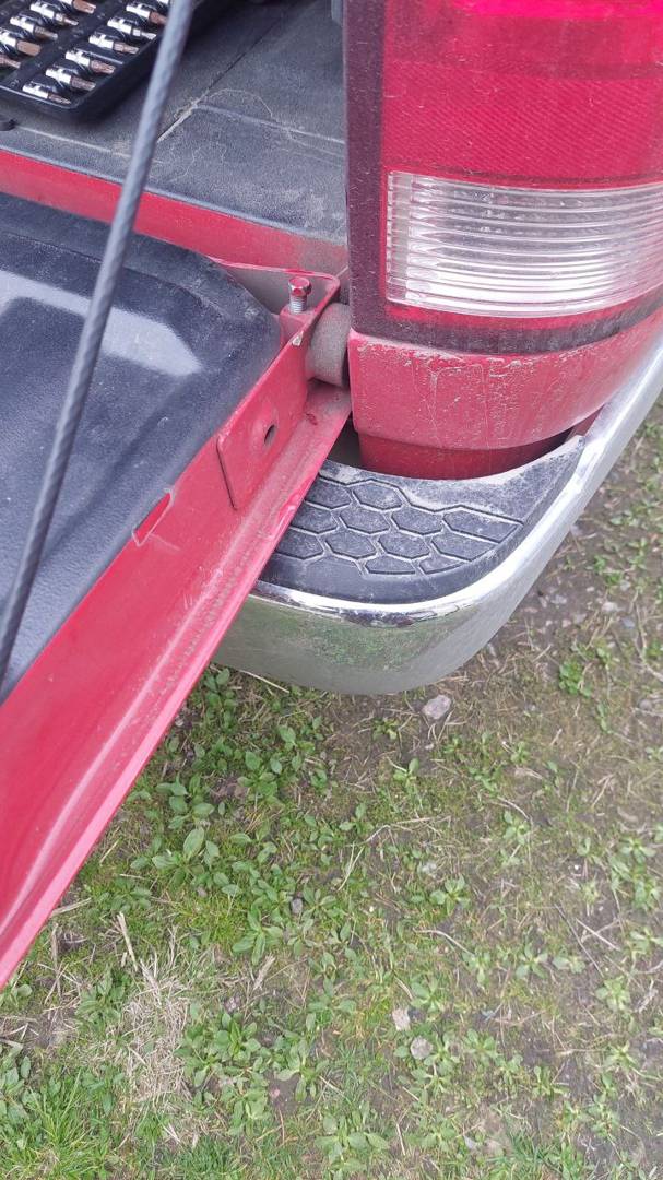

Если есть пинцет, то можно им достать. Пальцами не выйдет
Блин, раньше как-то менял, а щас не идет ни как
Может ну её эту лампочку?
О, наконец-то достал 😤
Напишите хоть маркировку лампочки
а то, вдруг, придётся менять
Да самая обычная с габаритов
Надо усики подпилить, чтобы потом легче вынималась
W5W
Спасибо

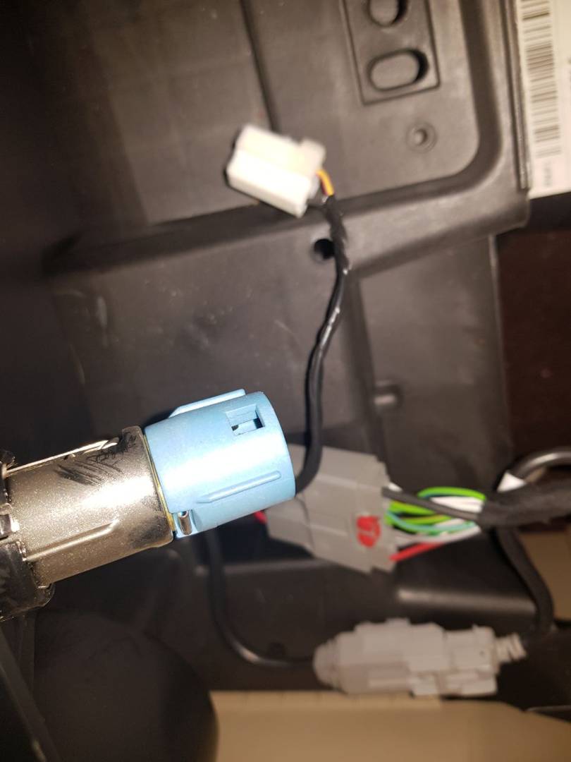

Ага, спасибо. Он целый. Что то мне подсказывает что я просто прикуриватель забыл подключить, когда консоль разбирал 🤔
Я так два раза консоль разбирал, когда шумку делал 😂😂
🤦♂️вот олень.. точно забыл
Олень 007🤣
Знакомая бяка - штатный прикуриватель. Ставь на него хорошие, качественные предохранители. Не китайское говно и лучше чуть меньше номиналом. Он имеет свойство замыкать, если вилка не той системы
Тьфу тьфу, меня пока не подводил, даже пред ни разу не менял
У меня было лет 8 назад ... воткнул левую зарядку для телефона - вылетел пред. Воткнул китайский из блистера с заправки. Все оаботает. На следующий день машина стояла, что то мне в ней понадобилось, пошел - а там все в дыму - этот прикуриватель замкнул сам без воткнутой нагрузки, расплавился, провод к нему оплавился, а гнусный пред скукожился, но не перегорел. Поставил вместо него от ваз 2106 - керамика , контакты 💪🏻
Опасная тема

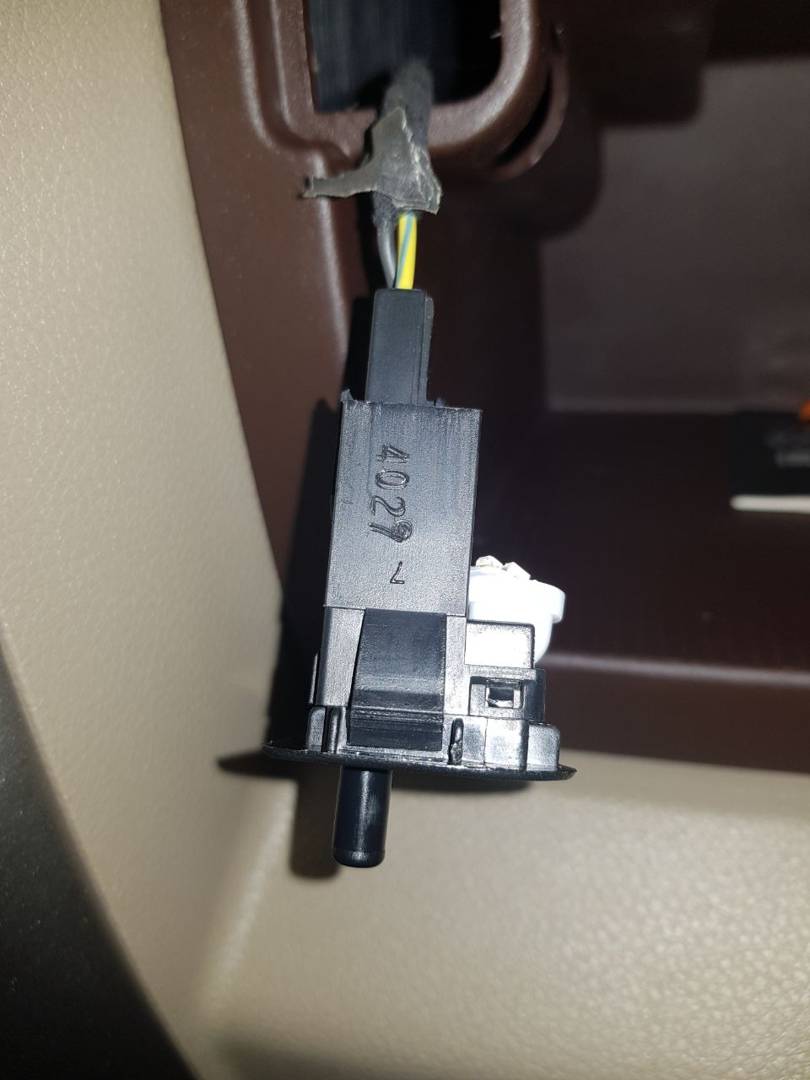

Не знал что там есть подсветка 😂
Не во всех комплектациях кнопка есть, но проводка для подключения предусмотрена
