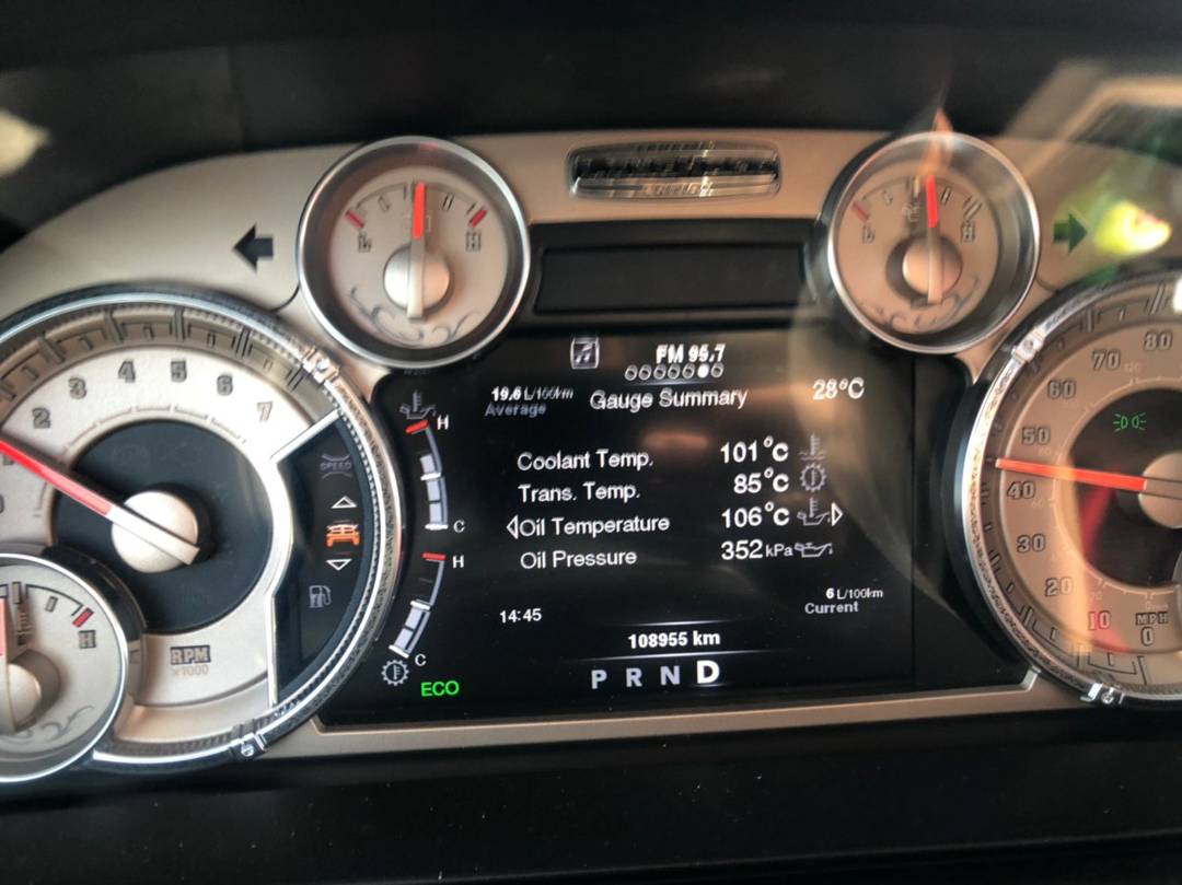

День добрый, подскажите по температуре масла летом, у кого какая при обычной езде?
привет. смотря сколько на улице. При 25гр на улке, мотор и антифриз около 90-95, коробка 70 примерно если покататься. При 15 на улке, антифриз 85, мотор где то 75
при этом антифриз еще не менял, хз сколько ему лет. скоро займусь заменой всех тех жидкостей. может упадет температура
У него друга, коробка и мотор иначе работает чуток
Почему фриз 85?
Это же недогрев.
Может термостат шалит?

ну я еду, показывает 90, ускоряюсь, падает до 85, как будто вентилятор охладил и потом опять до 90
хз короче
Внимательно смотри
он наверное про меня
Аа..
Ага
У тебя термостат 100% дубликат.
Штатный 91-92 открывается. Ниже температура упасть не может
это плохо или ничего страшного?
Не страшно, расход чуток выше будет и все
Ну и зимой дольше салон и мотор греются
еще и расход привязан...
и греется дольше, лучше проверить и поменять 😂
зимой кстати долго жду тепла в салоне при -20 и ниже
Вот и ответ
