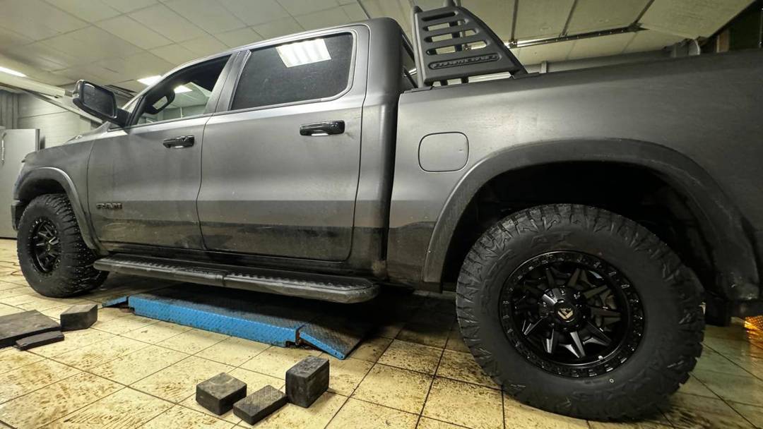

Буду тестить
Привет , От чего такие толстые и почему не хочешь бильштайн ставить )?
Дороу
А с качеством у них как ?
А пыльник на них уже не поставишь?
Абзац!!!

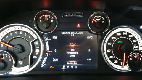

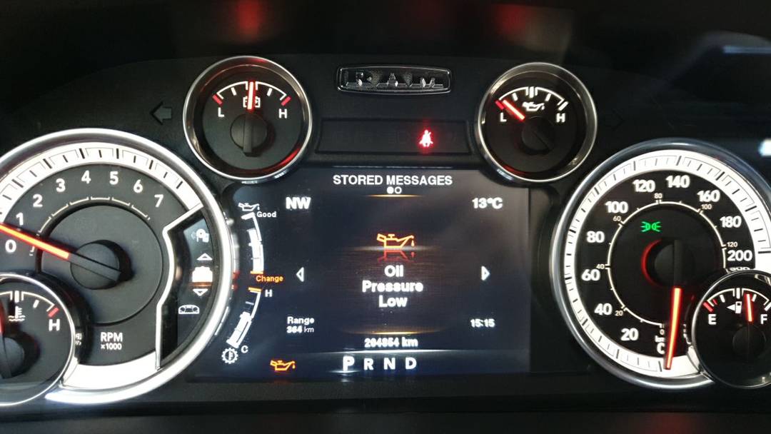

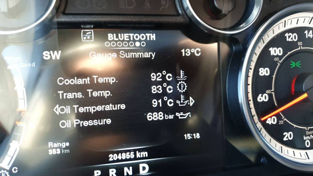

Помыл мотор

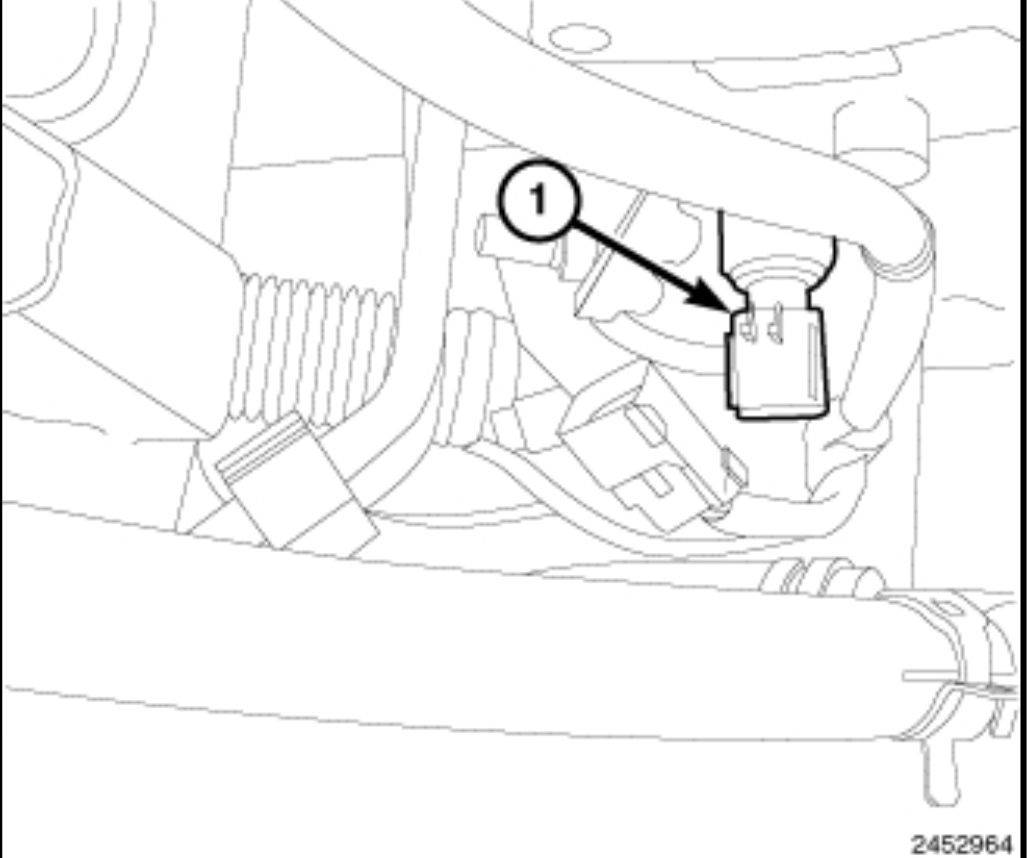

куда смотреть ???
В сторону датчика давления масла
замер на этом положении
ни разу не эксперт, но т.к. уже не однократно писали про науку о контактах, предположу что во время мытья вода попала в разъем идущий на датчик или около самого датчика и он начал глючить
сейчас продую все контакты
да я, после ремонта уже на все смотрю косо
сам датчик отключить, продуть разъем, можно промыть спец спреем для контактов, ну и блок двигателя, который перед ногами пассажира под капотом тоже часто советуют отключить и продуть разъемы
как я понял это стандартный набор действий для любого датчика)
Наука о контактах
как ваг прям
Надо делать. Буду пробовать

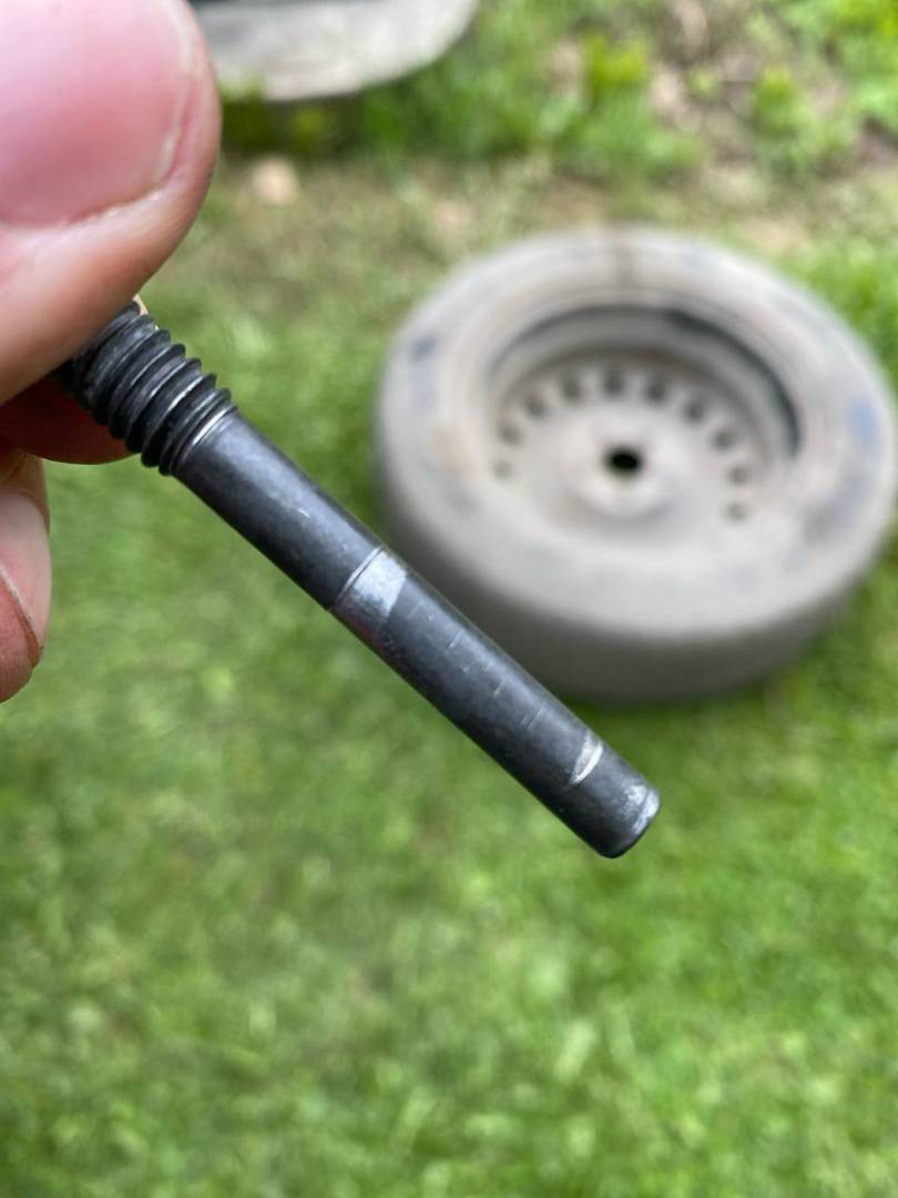

Сань, я так понимаю верхнюю часть ты пильнул и поэтому пыльник не катит. Тут даже хрен знает что пробовать.
Интересно без пыльника сколько проживёт? У меня бильштайн два года держался без пыльника - специально эксперимент ставил. Один помер окончательно, второй жив на половину, до сих пор в гараже валяется. У бильштайна пыльники прям говно...
Кольцо сделаю, пыльник подобрал.
Если два года продержится, то это будет отлично
Хотя камазы выносливые
А сколько они стоят? Просто у меня бильты проходили примерно 4 года. Могли бы и больше если бы пыльники не порвались.
Около 3.5 тыщ
и перебираются?
Да
С годами что то уже не стоит что то перебирать....
Бильт 8 - в итоге если камаз проедет два года, а бильт четыре года, то игра «не стоит свеч»...
