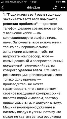

Алексей Ai На Рэме замкнутая система и если она исправна воздух с наружи не подсасывается, а гоняется туда сюда, поэтому как раз в этом случае внутри о…
А куда тогда сбрасываются излишки и откуда пополняется недостача если зимой -20 а летом + 20 ?

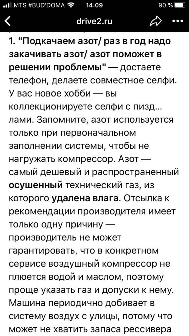

Человек который сделал это осушитель все описал , азот просто самый дешевый газ без влаги , система полюбому связана с атмосферой и азот там достаточно быстро перемешает с воздухом

Если лень читать все
