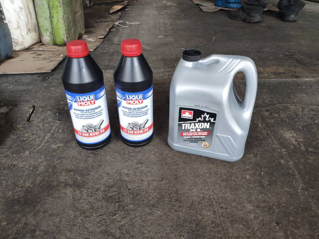

Я ликви залил 85w90 lsd, мастер по редукторам сказал 75w140 не для нашего климата
Лсд чувствует себя отлично, постоянно балуюсь, ничего не хрустит и тд
Ну я проверил т.к. это у нас самый крутой спец по раздаткам, мостам и тд
Ну до зимы уже сменю может, если вскроет и все ок будет до зимы значит для теплого времени без проблем

Ну и я про то же. 75w90 то что надо
