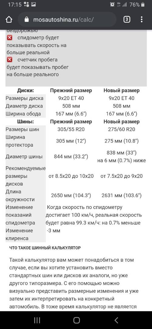

ДС Дима Синнер 4 мая 2020, 13:50
Dima Колёса округлил?
Да, на самом деле все проще было — у меня был саморез в переднем колесе и оно сдувало до 2-х очков. Починил колесо, оно постояло с 2.7, и сровнялось
