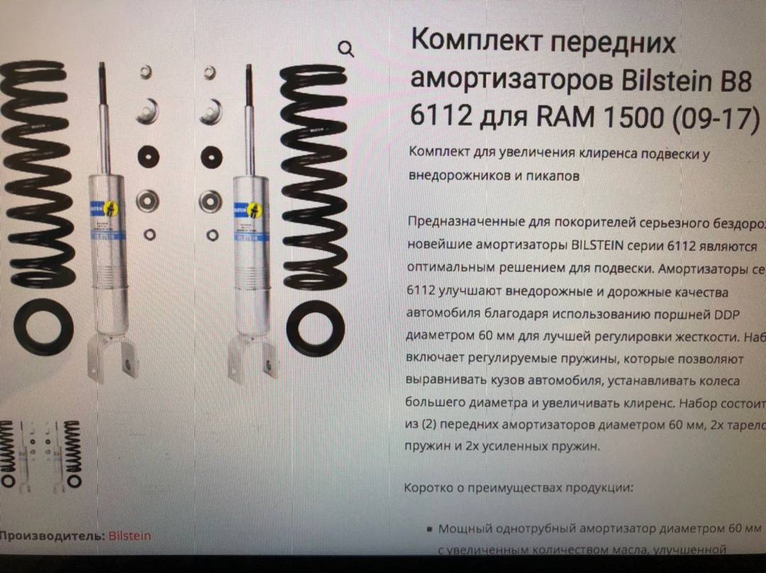

4600 обычные у них чашка стандарт
6112 это усиленный вариант, шток толще и сам амортизатор, но они заметно дороже
Они только со своими пружинами идут ? Или штатные можно переставить ?
Комплект идет с пружинами
