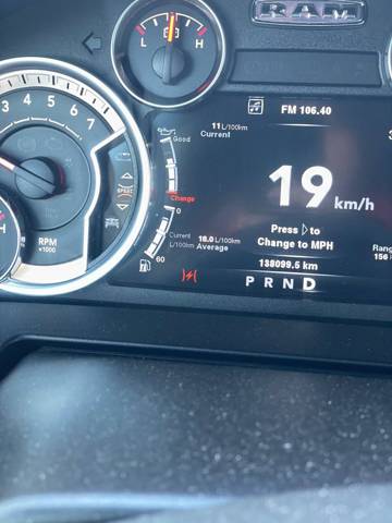

Датчик находится просто в масляной системе, а на в поддоне - он срабатывает от падения давления, а не от падения уровня
Т.е. это не поплавок в бачке унитаза...
...как в бачке...
А точно ли это датчик давления, а не датчик уровня?
Датчики уровня бывают не только поплавковые, есть же и дискретные
Так называемые level switch
На дискавери 4 стоит электроный датчик масла, вот он будет сигнализировать о малом количестве масла. Щупа физически нет.
Подтверждаю. На тритоне так и было
Причем давляк показывал нормальный, а оказалось что засос масла из поддона был забит.
¯\_(ツ)_/¯
Точно
У меня на Паджеро 3 и 4 были датчики и уровня и давления
Поэтому привык ориентироваться по ним и не ожидал подвоха такого, что за 200 км давление с отметки больше середины упадёт почти до 0, загорится уже лампочка и по щупу покажет «сухо»
Масла нет
На 3 точно был что то по 4 я начал сомневаться по датчику уровня
Но не суть

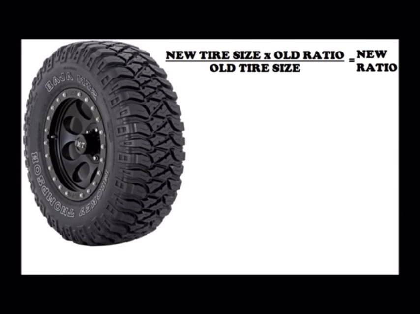

Подскажите пожалуйста что нужно для перехода с 3.55 на 3.92. 11 модельный год.
И работает ли данная формула.
насчёт формулы хз

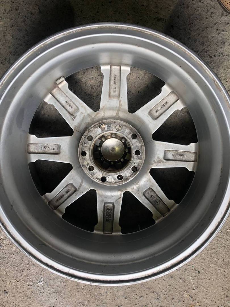

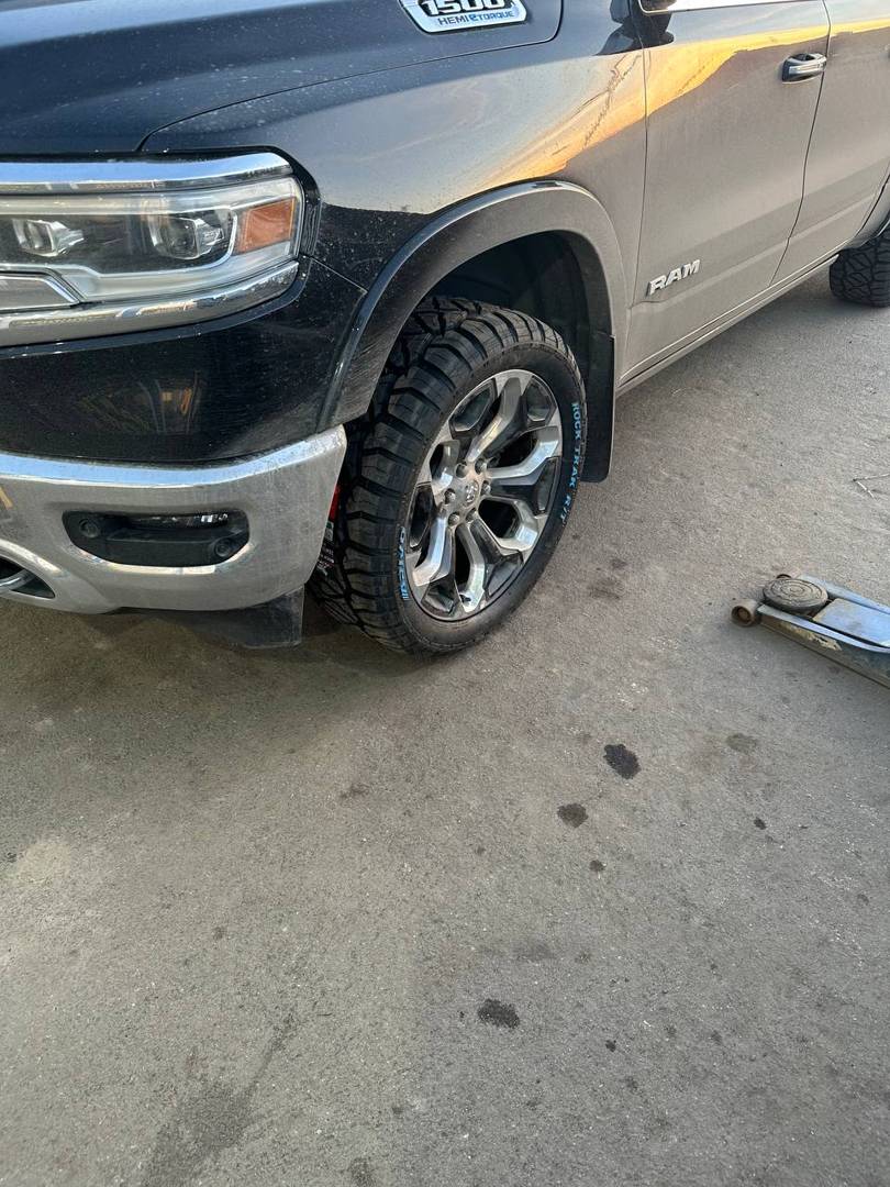

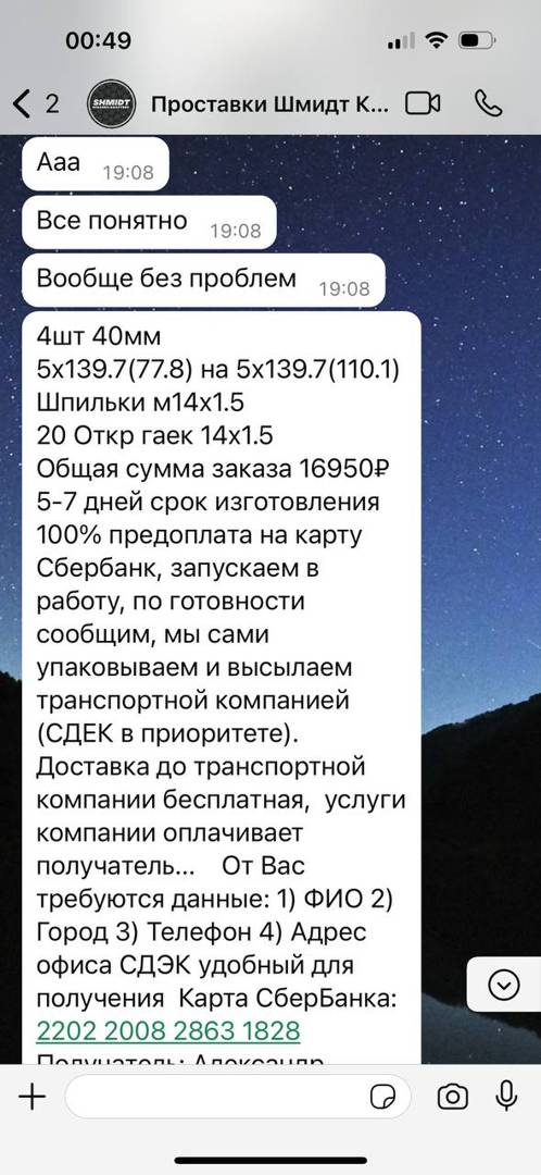

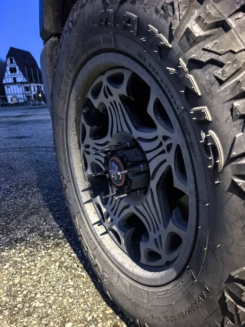

интересно, нахрена на 2019 додже крайслер сделал диски на 6 болтов?
Чтобы с 18 года не ставили
Что бы от уаза не подходили
Ещё варианты?
может потому, что там оем гбо сразу идёт?
Правильно. Гайку выкрутил колесо газом заправил, закрутил) доп объем
