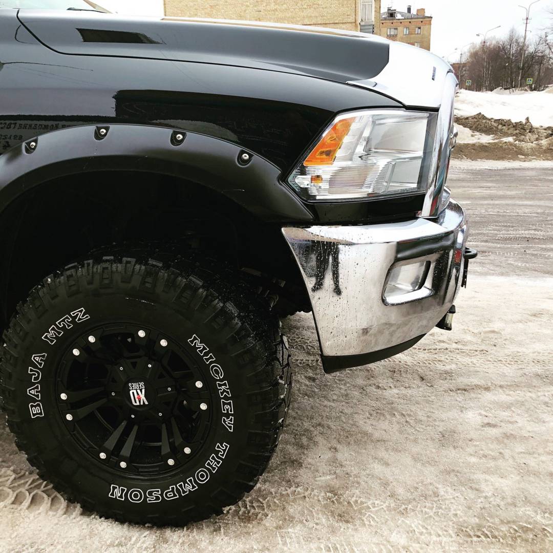

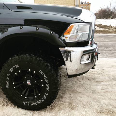

Теперь это для тебя новая реальность. Штатный размер самый сбалансированный.
Попробуй кастер завалить вперёд максимально допустимо. Градуса по 4 - 4*30’
И развальчик немного отрицательный
Я тоже опять)
Конечно не буду)))
Серёга, ты бушвакеры красил или они без окраски?
Без окраски. Собираюсь покрасить в цвет кузова.
Я из за этого убрал 22 диски. Большие диски и широкая резина машине совсем не нравятся.
А если одеть 285? Не лучше будет?
Я на таких замечательно езжу. В штате стояла при покупке.
