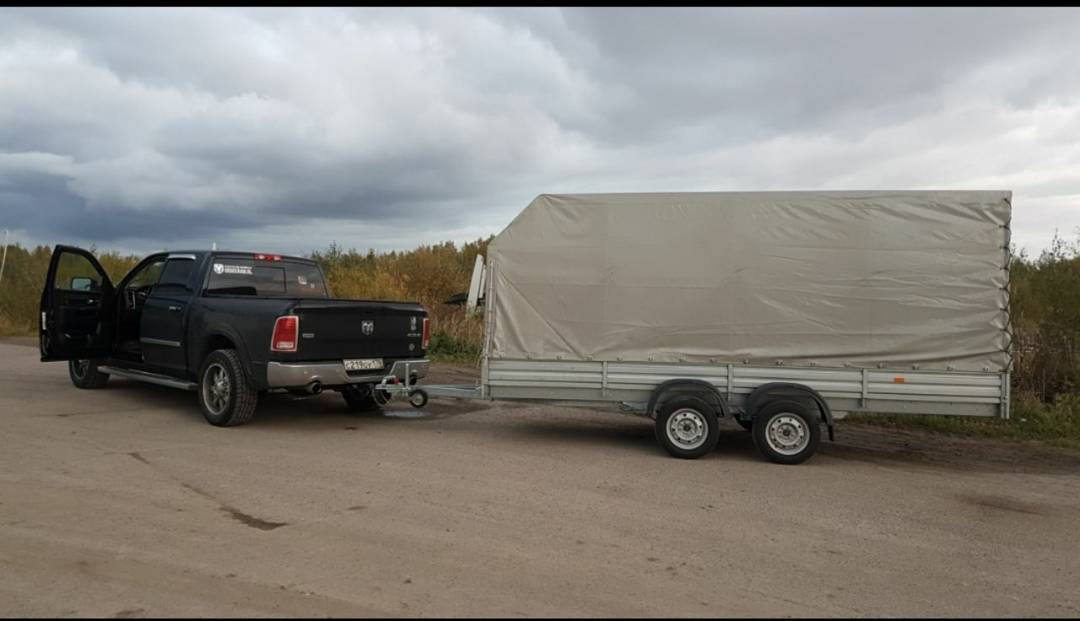

А поделитесь опытом. РЭМ на пневме. Хочу прицеп для перевозки трех квадров к нему сделать. Подвеска на скорости садится ниже (положение Aero). Ставить фаркоп, ориентируясь на нормальное (Normal) положение подвески и ездить медленнее? 😄
А Анатолич 15 марта 2020, 16:43
Система работает по датчикам уровня, а не давления
СЖ Сергей Железяка 15 марта 2020, 16:48
Да, сама уровень выставляет
А аэро лучше выключить
ВР Вадим Релаксо 15 марта 2020, 17:04
Тоже РАМ с пневмой
таскал прицеп двухосный с массой больше тонны, верно говорят, как жопу загрузить, кран уровня пола (датчик положения) сам все отрегулирует

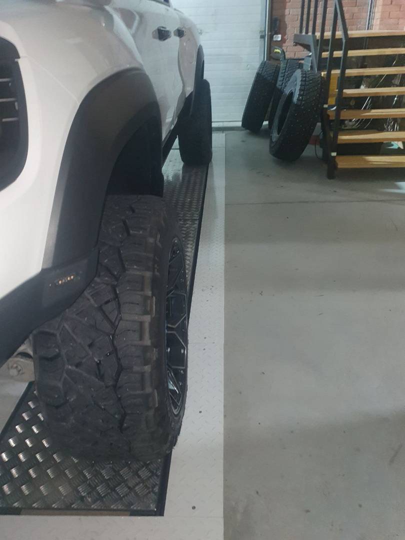

решил я на лето колею расширить, но забыл какая резьба у нас? есть проставки 20, 30, 38 и 50мм, резьба 14х1.5, какие оптимально ставить, или с любыми нагрузка будет +/- одинаковая?
ДС Дима Синнер 15 марта 2020, 21:05
Я так понимаю, что нужны не проставки, а диски и резина шире, чтобы плюс-минус сохранилось плечо обката
да блин, на них пока нет денег, и думаю не до след. зимы точно, курс попутал. Ограничусь стоковой унылой резиной и пошире хочу
