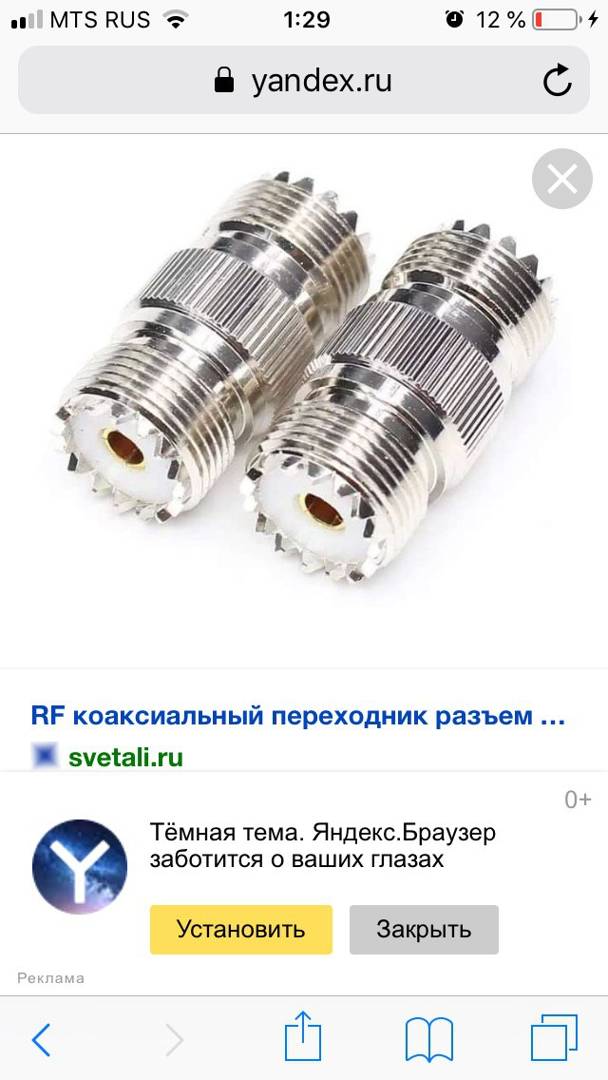

ВC Василий Cadlpazzo 15 февраля 2020, 01:08
Думал что вероятно могут быть какие-то быстрые соединения, чтобы в разрыв антенны вставить и снимать с магнитом
А можно ли штатную антенну заменить на "самовылезающую"?
