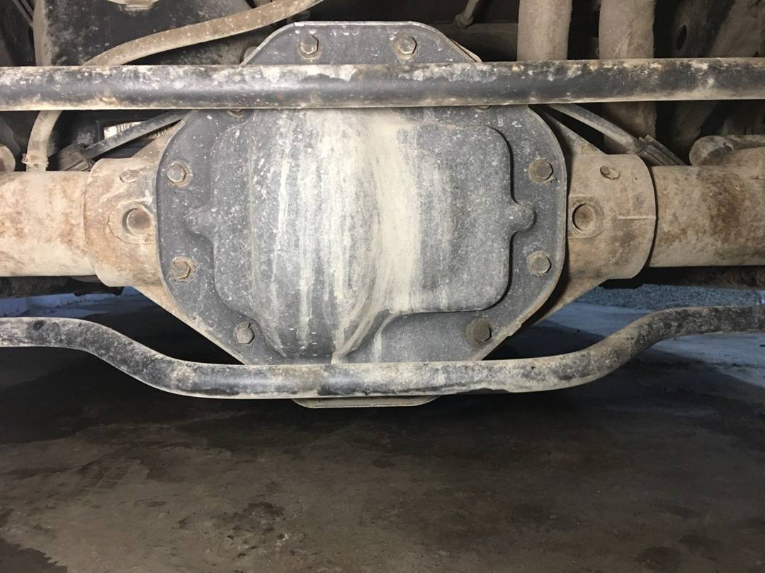

А у тебя точно ZF ? У тебя же дорестайл. 99% что мост крайслер
я не знаю, могу залезть проверить
или по вину
DRN 245MM REAR AXLE
CONVENTIONAL DIFFERENTIAL REAR AXLE
это все, что нашел
это все, что нашел
Можно поставить штатную LSD или тюнячую тоже LSD. Стоимость от 500$ там.
пока что мне проще не застревать) думал в 200$ уложиться
Должно быть еще
Сделай фотку моста вид сзади
позже, как поеду туманки ставить
Не, меньше 400 никак
