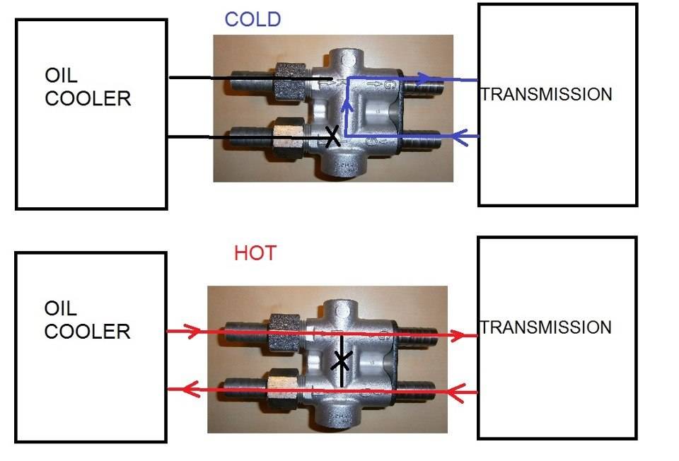

Немного с умничаю про термостат на АКПП - у мотора в системе охлаждения есть два круга движения один из которых перекрывает термостат. Масло коробки идёт по одному кругу - второго нет!!! Термостат закрыт - где циркуляция масла?????
Егор, раз у тебя есть мануал по коробке..посмотри, плиз, какое давлерние максимальное масла в магистрали охлаждерния АКПП ???
Не указано, в гидроблоке максимум 17 бар на задней передаче. Там конструктив фитингов не предусматривает большого давления
Чехия
Аа..ну тогда фигня..Значит хватит обычных силовых хомутов..
Саня, чета слишком умно...термостат является байпасом для радиатора..

Термостат это тупо клапан - открыт или закрыт. Какой нафиг байпас???
Мне собственно по барабану, идите куда идёте😄
Термостат имеет не два положения. В зависли от температуры степень его открытия изменяется в зависимости от степени расширения воска
На то он и термостат
кто-нибудь форсунки омывателя лобового подбирал от других авто, или родные стоят копейки? у одной крепление лопнуло, льет на крышу
Кроун бери. Норм
Посмотри в нете, как он работает...
есть номер?
нет, конечно.
Я поставил термостат 90/10. Когда холодный - пропускает 10, когда горячий 90
Он настраиваемый ?
А, ну да. Скорее всего настраиваемый..
Нет, но с заменяемым элементом
Правда не знаю где взять другой наполнитель
Он специально не перекрываемый
