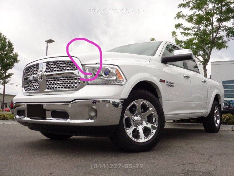

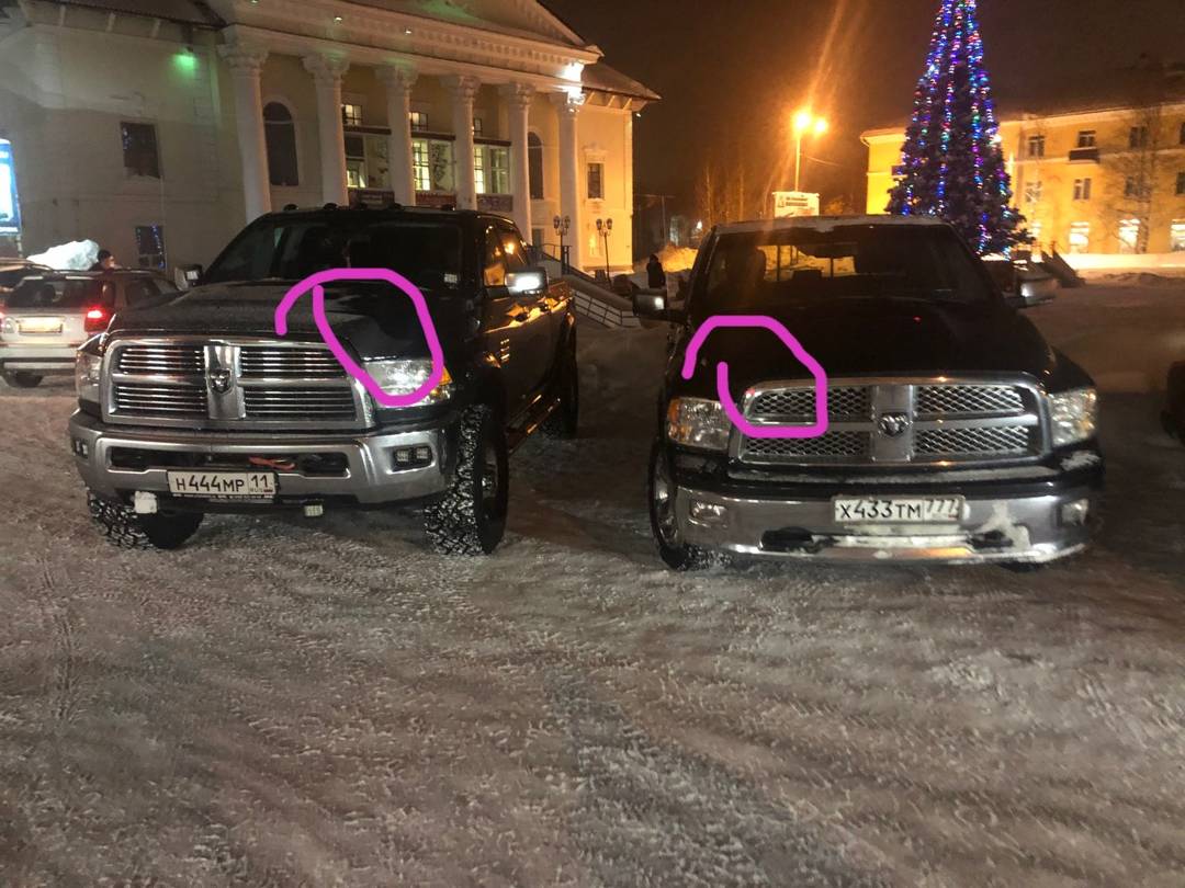

SS Sergey Sergey 3 февраля 2020, 22:45

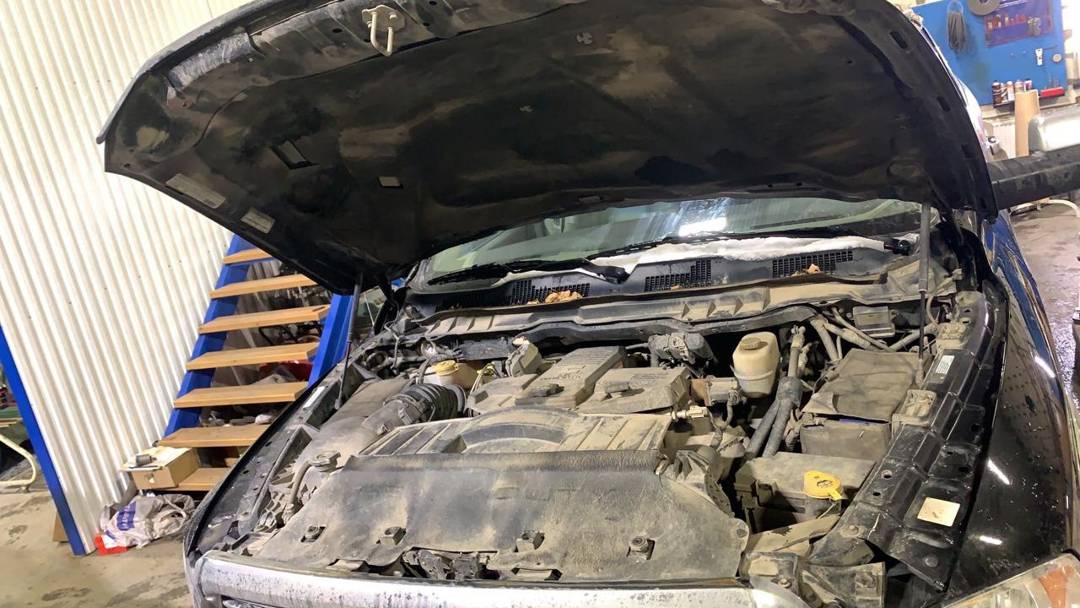

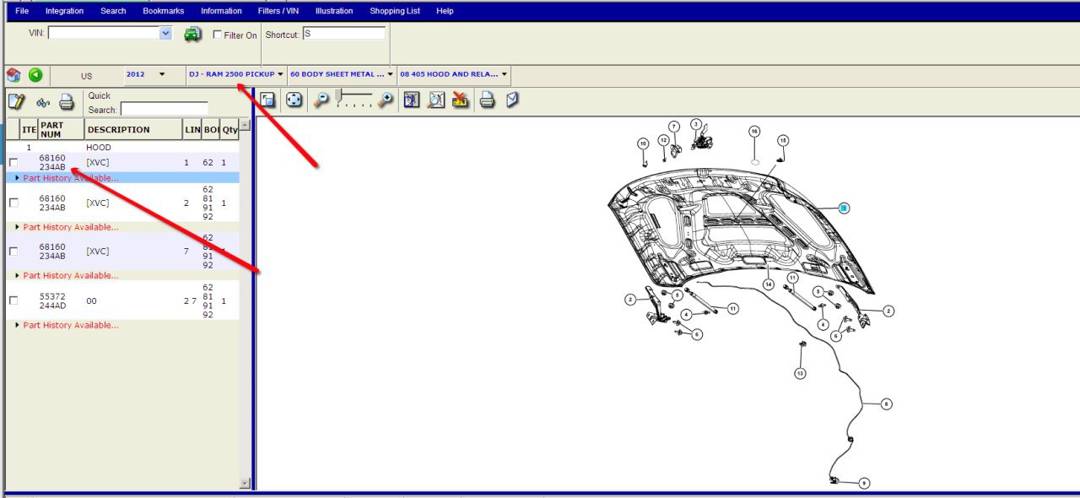

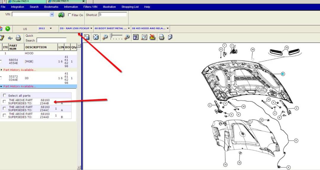

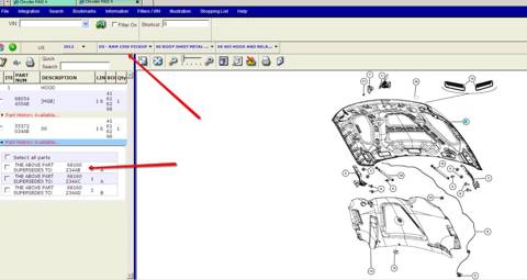

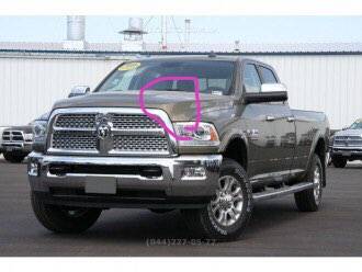

Вот эти места как одинаковым могут быть? На 2500 капот как ни крути выше

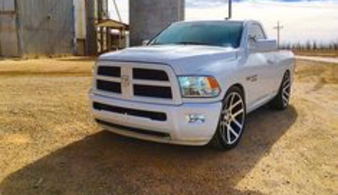

На 1500 морду и капот от2500 свапят
А вот наоборот нет примера
Капот на 2500 выше
Если глянуть под капот то видно как поднят радиатор, но это на камне. На хемике возможно и прокатит
SS Sergey Sergey 3 февраля 2020, 23:01
Микола На 1500 морду и капот от2500 свапят А вот наоборот нет примера Капот на 2500 выше Если глянуть под капот то видно как поднят радиатор, но э…
Ни чего не прокатит сегодня смотрел свой 2500ый и 1500рядом. Я лично не понимаю как можно поставить этот капот на 1500 без замены решетки радиатора, рамки радиатора, по геометрии абсолютно разные крышки.

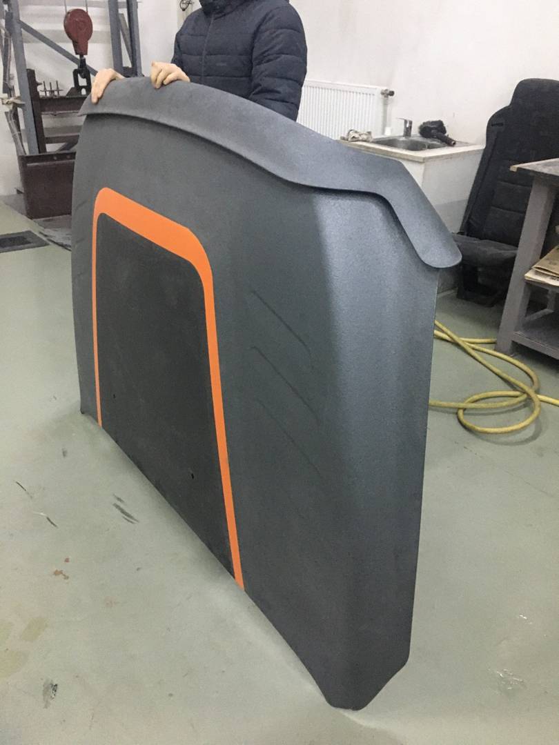

ДД Дмитрий ДимОк 3 февраля 2020, 23:24
Фото нет. 3 года назад на тюнячем капоте а-ля SRT ездил Илья МАРТ 2500 6,7 2010 г. , сейчас этот капот стоит на 1500 4,7 2009 г. Максима Black_beard. Переставлялась решетка или нет - не помню. Но глобальных вмешательств не было точно.
