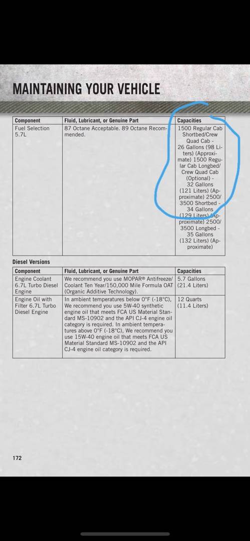

Зависит от комплектации. Бвают 26 или 32 галлона
Стандарт 97 литров
Как опция 121 литр
Как опция 121 литр
Кстати кто какой льёт?
Я уже 100.000 км отъездил на АИ92. Но слышал от многих что нужно только АИ95
Я в оба лил только 95 не знаю почему
Согласно инструкции допускается 92 и рекомендуется 95

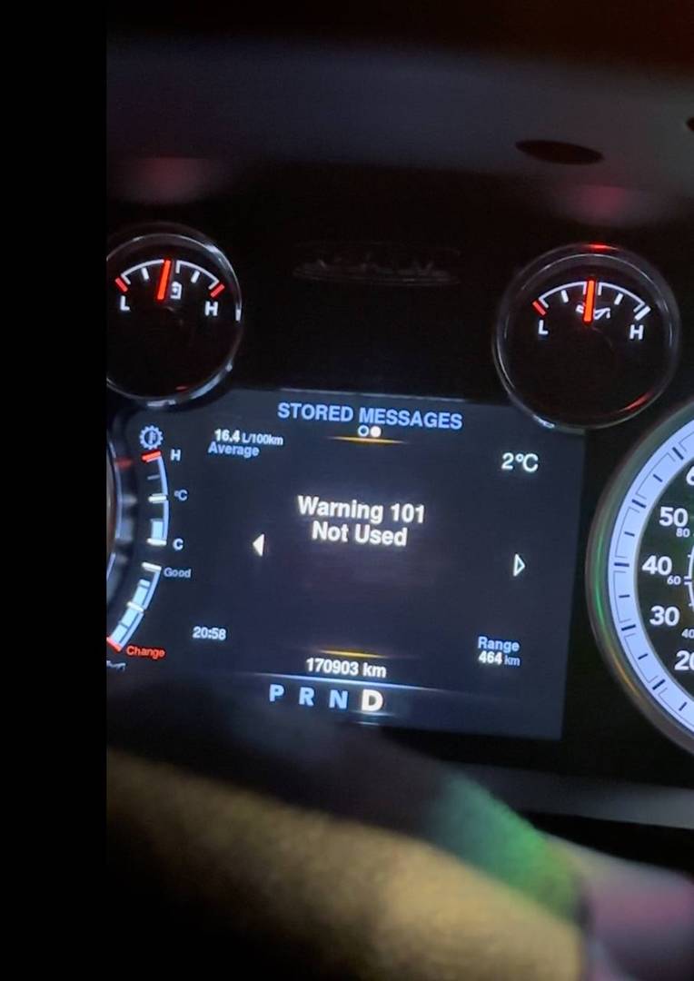

Ну это в том авто откуда приборка такой пробег значит был. Я переставлял из машины в машину приборки, при этом всегда данные остаются от исходного авто.
Это ошибка была)

Увэрэн? Надобно на тему почитать по аглицки
Даже сейчас основной бенз в штатах 87
Да, это так
В те кризисные времена высокий октан похоронил бы продажи
Если найдёшь родную инструкцию , будет интересно
Олигарх, йопта
Джип юса ставит переданные от 2500 дизелтного на 170 литров. В инстаграмме у них было.
Только у них число считается иначе. С 2002 все доджи на 95 наш расчитаны, уже пережевывали давно...

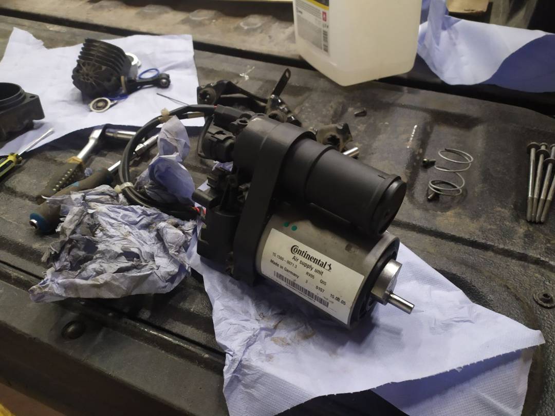

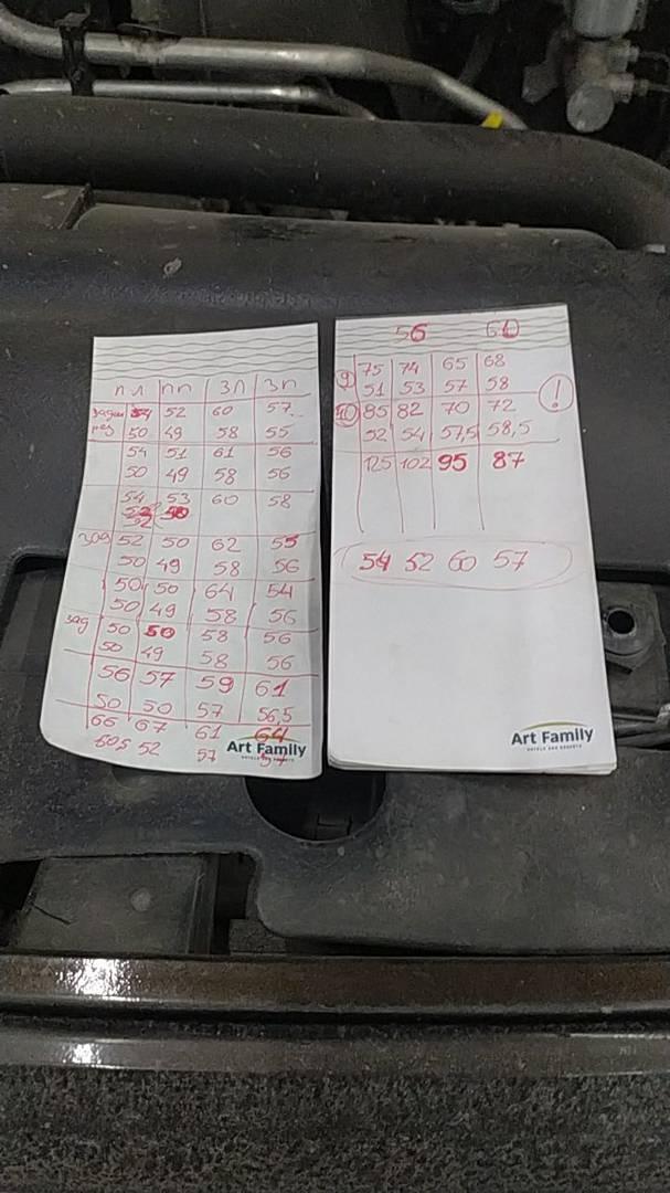

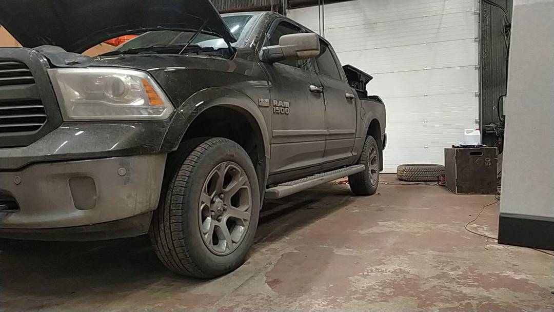

Все починил пневму!!! Два дня убил.
Это калибровочный лист, тяжело было осознать что к чему.
Задрал себе клиренс на пару сантиметров. Теперь 31 см от юбки переднего бампера.

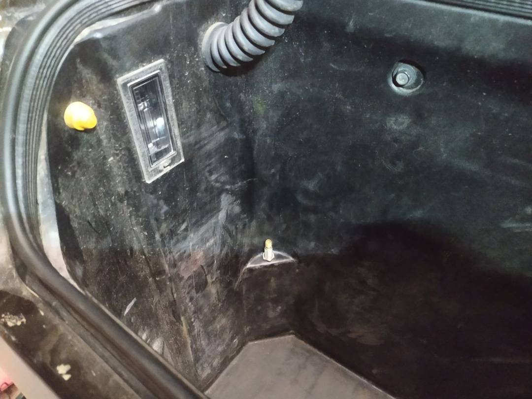

Плюс вывел штуцер подкачки ресивера.
Сдохнет насос , можно будет подлечиться!
Спасибо всем кто помогал!

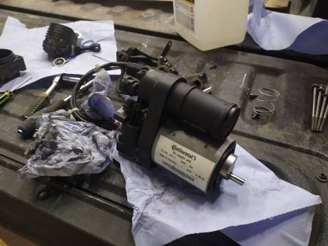

Компрессор промыл и просушил.
А на ресивере какой штуцер? Интересное решение с выводом!
Советую поставить хотя бы осушитель. Дольше проживёт, потом уже утечки исправлять
Но в компрессоре есть микротрещина , видимо придется корпус из алюминия точить.
