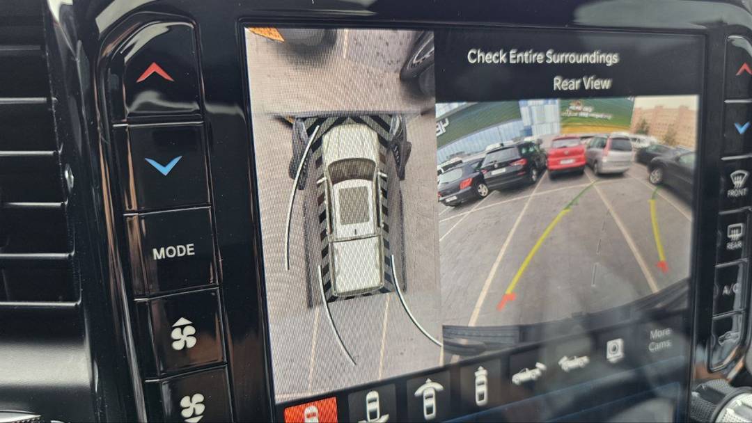

Всем привет. Подскажите пожалуйста, за последний год второй раз меняю камеру заднего вида, после мойки начинает глючить, неудели качество камер такое низкое?
ВC Василий Cadlpazzo 13 января 2020, 19:44
Говори чтоб в упор высоким давлением не били + силиконом пройди на месте посадки кмк
Примерно передняя половина водительской двери обычно
КП Коля Питерский 13 января 2020, 20:29
dencheg mirovoy я думал про силикон, но не увидел там плохих стыков, думаете на мойке прямо в камеру вода попадает?
На оригинальной по периметру типа паралонового припитанного силиконом материала приклеено. Он при установке сжимается и не дает протекать воде и реагентам с грязью....Такой уплотнитель есть на новых?
КП Коля Питерский 13 января 2020, 20:33
dencheg mirovoy были, без них вроде не встают
Чтобы исключить протечку можно еще колечко из двойного скотча хорошего вырезать и наклеить!!! А так если посудить логически то испортить камеру (если только не перепутать местами питание ) невозможно........ либо низкое качество камер., либо вода!

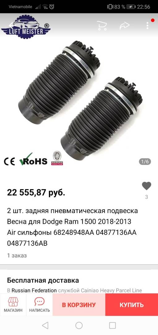

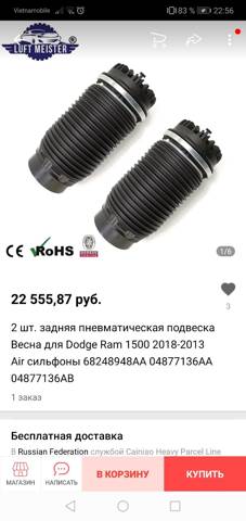

Подскажите нужен вообще кому нить пневмабалон старый. Может на запчасти или ремонт. Выкидывать рука не поднимается. Думаю мож ремонтировать и на запас
