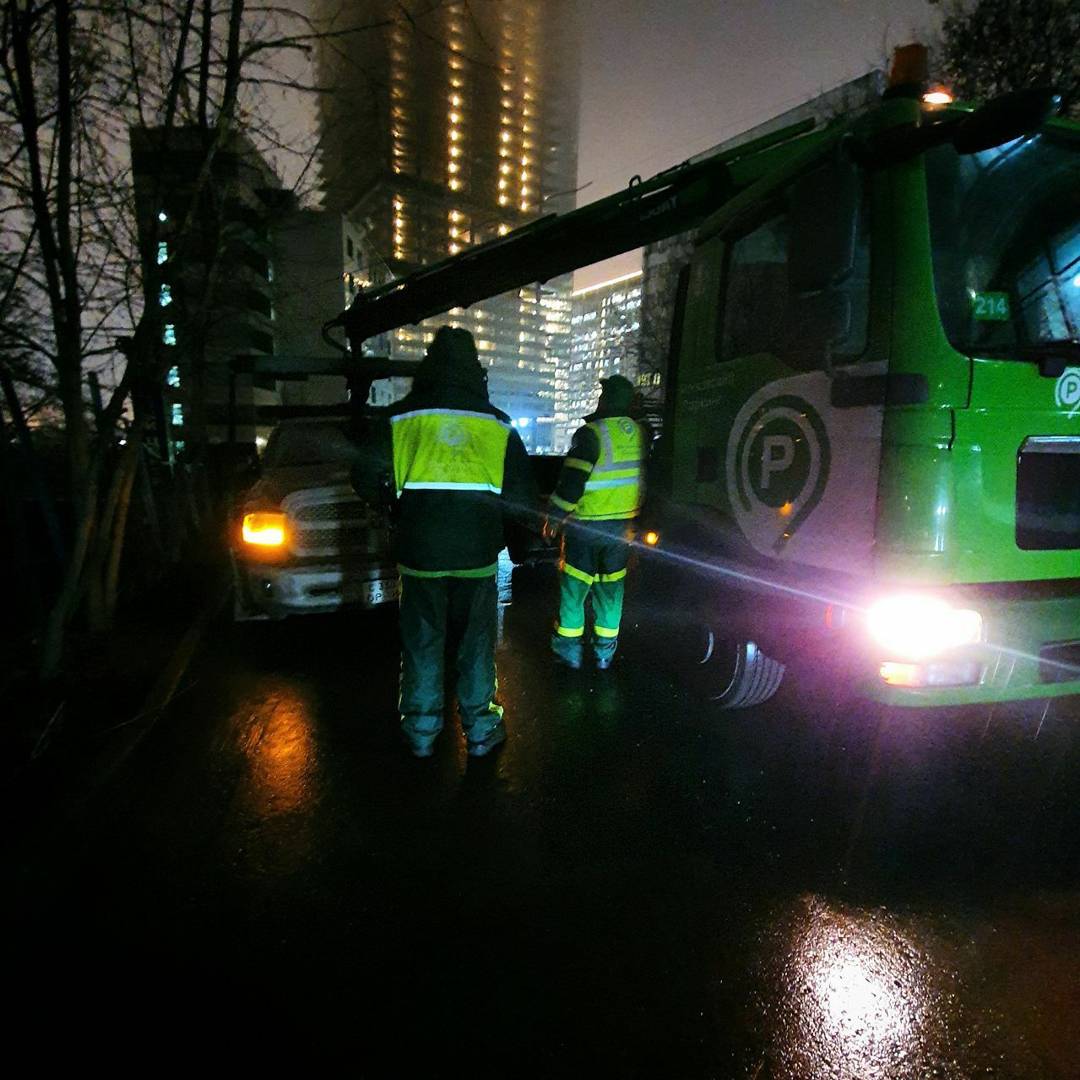

Они ещё и захваты с него снять бы не смогли. Эвакуаторщик рассказал, что Тундре так крылья покоцали, когда хозяин Тундры увидел эту сцену и сказал: "А дальше - сами, и уехал на такси".
