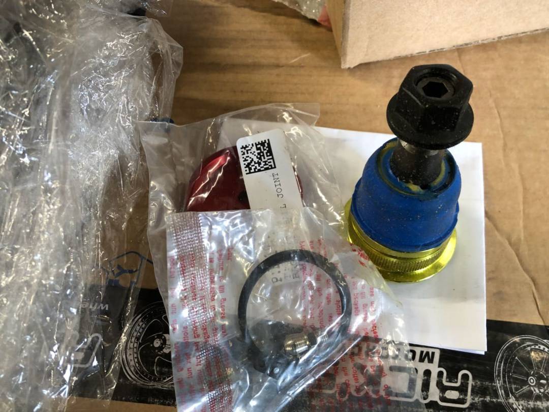

Тут брал
Ну и большой + они шприцуются

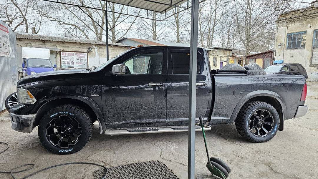

У меня родные шаровые при лифте в 2" начали стачать о свою же стенку, рабочей зоны не хватает, поставил муг, все ок, уже 3" поднял
5100 и проставки
До этого только проставки были

В моем случае, стояли проставки 50 мм, машина досталась лифтованной от старого владельца.
С таким лифтом:
- при разгоне на понос приводе трясло машину
- стойки стаба менял каждые 3-5 т.км
- шаровая верхнего рычага работала в критических углах
Проставки зло однозначно ☠️☠️☠️

Да и вообще вся геометрия кривая была, все в напряг, стаб вывернут, вообщем поменял на 5100 и счастлив

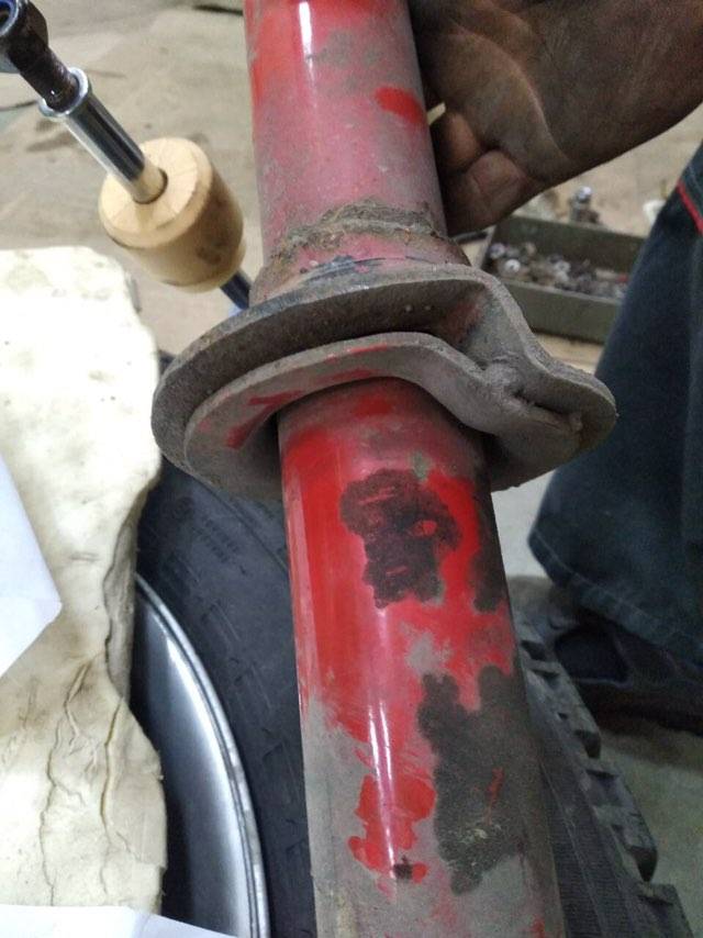

Ещё и амморты колхозные стояли
Скорее в -
Было 103 по арке, стало 97
Сзади проставки стоят
И амморты с удлиненным штоком
Буду менять
Буду менять

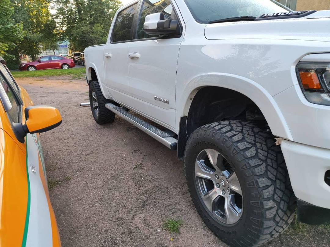

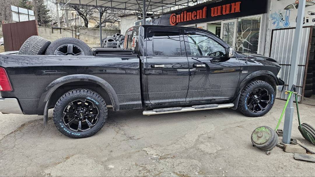

275/65 20
Кто шарит, я так понимаю бодилифт зло? И без него стоит +6. Может снять его нафиг? Нужны будут доработки? Или просто проставки снять и будет норм? Сзади стоят аборты фокс, спереди бильштейны.
Во какая красота была ))
