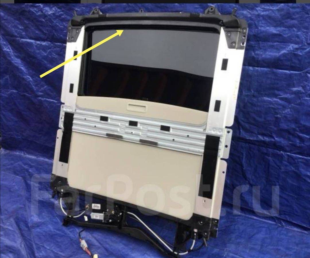

Господа , подскажите шторка люка на 4 -м 13 год, она точно в ручном режими сдвигается туда сюда или всеж там электро привод стоит на открытие и закрытие люка, а то завтра хочу обшивку крыши снять , быть может она соскочила с полозьев
Шторка двигается вручную, при том свободно.
Люк с помощью привода
Ок спасибо. Значит что то мешает шторки закрыться))
Если люк сдвинут/открыт, то шторку закрыть мешает бортик на люке.
Что за бортик если не секрет ?(
Бортик на передней части люка (стекла).
Он отодвигает паралельно шторку при сдвиге назад.
Так у меня шторка на середине люка остановилась и не туда и не сюда

По фото 👆там клинить нечему
Отогни обивку и пошарь рукой
Скорее всего направляшки слетели
Да я уже на завтра записался , снимать полностью крышу будут
О как. Зачем ?
Ну что б эту шторку проклятую сделали )))) а то меня аж до трясучки бесит
Сам бы покопался))
Видеоскоп рулит )))
Думаю все проще))) потолок в алькантару перетягивали и видимо чет там наперетягивали ))
